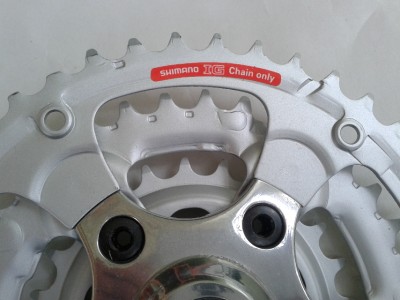

borsooq Napisano 2 Sierpnia 2017 Napisano 2 Sierpnia 2017 Kaseta prawdopodbnie jest inna niż IG, a wnioskuję to tym, że IG było systemem dość drogim. Swego czasu topowym. Z dużą dozą prawdopodobieństwa można założyć, że poprzednia kaseta była typu IG. Cały rower prawdopodobnie był na Alivio. Czy korba to coś takiego? Jeśli tak, to mimo, że napisane jest IG Only, to wiem z wielu źródeł (sam mam podobną korbę - Nexave z zamiarem użycia), że chodzi sprawnie z łańcuchami HG. IG, to inny system frezowania - był, jak wspomniałem wczesniej - topowy swego czasu, ale od dłuższej chwili nie jest używany. Obowiązujący obecnie system frezowania to HG, który był i jest, przynajmniej teoretycznie, o klasę niższy. Frezowanie IG ma ułatwiać zmianę przełożeń, ale nie znaczy, to, że z HG nie będzie działać. Jakbyś zrobił jakieś solidne zdjęcia zębatek korby, to można by ocenić jej stan. Można by się zastanowić wtedy nad modernizacją. Jak kaseta ma zużyte zębatki, to raczej należałoby ją wziąć pod uwagę przy renowacji. Zmartwię, cię do razu, jeśli doaptrując się śrubek w korbie masz nadzieję na zmianę zębatek - te blaty odchodzą wszytkie 3 po odkręceniu tych śrub. Sam nie wiem, po co to jest tak zrobione. W mojej Nexave też tak jest. Tu jest obrazek. Drogą dedukcji obstawiam, że będzie u ciebie korba FC-MC16

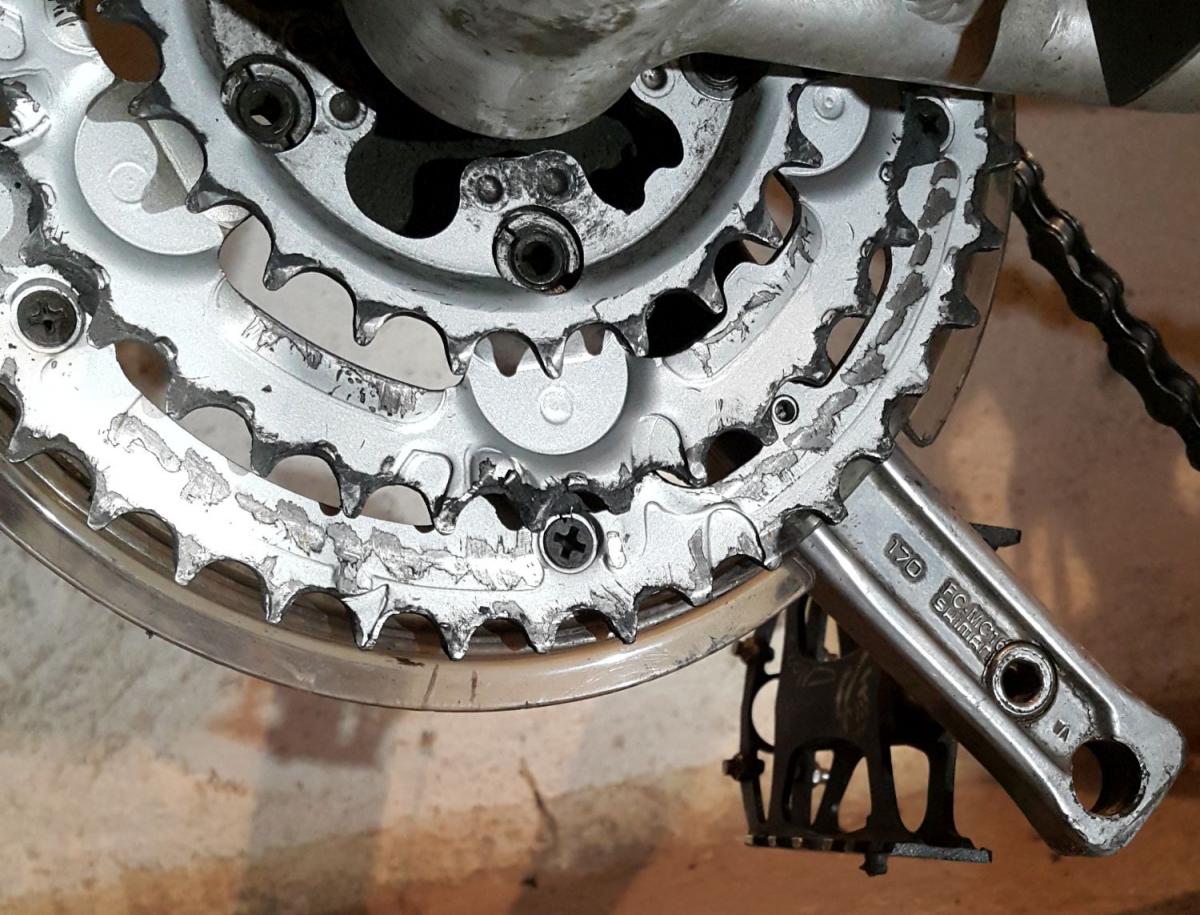

Arni220 Napisano 12 Sierpnia 2017 Napisano 12 Sierpnia 2017 A co to znaczy chrobocze? Pokaż zdjęcie tych zębatek korby. Chrobotanie to może być przyczyna np. braku smaru na jakichś gwintach suportu, padnięte łożyska, na zapadkach bębenka susza, piach w sztycy i wiele, wiele innych. Nie ma potrzeby wymiany całej korby, wystarczy same zębatki.
mistan Napisano 12 Sierpnia 2017 Autor Napisano 12 Sierpnia 2017 Zdjęcie post 33 Nic to innego jak chrobotanie czy jak to nazwać, łańcucha po zębatkach. Tak jak by łańcuch nie zgadzał się z zębatkami
borsooq Napisano 12 Sierpnia 2017 Napisano 12 Sierpnia 2017 Smuci mnie to mocno. Czytałem na ten temat sporo i ludzi piszą, że jest to bardzo typowe, że zmaniea się łańcuch IG, który obecnie nie jest już dostępny w sprzedaży, albo jest prawie niedostępny na łąńcuch HG i problemów ztym nie ma. Z drugiej strony znalazłem coś takiego: https://www.youtube.com/watch?v=cmf0scDh6Xo Ale że powinno działać: http://pl.rec.rowery.narkive.com/BMWLaTIx/korba-ig-only-a-a-cuch-hg Tu jest ciekawe: http://forums.mtbr.com/drivetrain-shifters-derailleurs-cranks/shimano-ig-chain-hg-cassette-chainrings-361294.html Wychodzi na to, ze jednak to nie jest idealnie kompatybilne. Can I use an IG chain with a HG cassette?All current HG cassette cogs are specially profiled to be HG or IG chain compatible.Any Shimano IG chain will work with any HG cassette. If you use a HG chain with a 7-speed IG cassette (CS-IG50 and CS-IG60) the rear derailleur adjustment becomes more critical.One significant compatibility issue is always to avoid using a HG chain with an IG-only crank set.Why? The chain will release from the large (outer) chain rings too easily while in the larger rear cog. It may be possible that the chain drops off the outer ring without shifting the lever, when under full power.
mistan Napisano 12 Sierpnia 2017 Autor Napisano 12 Sierpnia 2017 A dlaczego ta ma Cię smucić Ja jestem z kolei happy działającymi idealnie przerzutkami Ja się raczej spodziewałem tego że przyjdzie nowy łańcuch to raczej zębatki korby tak zareagują. Stawiam tutaj bardziej że zęby są już wypracowane pod stary łańcuch. Nowy łańcuch ciaśniejszy i szuka miejsca. A czy tutaj ma wpływ system IG trudno jednoznacznie mi powiedzieć. A najgorzej się dzieje na środkowej, natomiast na pozostałych 2 w mniejszym stopniu. Teraz kwestia czy mordować ten napęd aby się dotarł, czy iść na wymianę? Jestem raczej za tym żeby też wymienić same zębatki o ile się da na nówki HG, a jak nie to nawet wymienic korbę(y). Raz a dobrze, spokój na dłuższy czas i przyjemność z jazdy jak wszystko ładnie pracuje.
