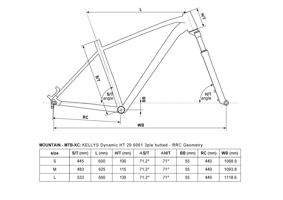

greg76 Napisano 30 Czerwca 2017 Autor Napisano 30 Czerwca 2017 Zdecydowałem, że będzie Kellys Gate 90. I teraz pojawia się problem rozmiaru. Rozmiarówka jest S, M, i L. Tabela rozmiarów: Miałem okazję przymierzyć się do Gate 30 w rozmiarze M ale tak jakby ciut za mały. Rozmiaru L nie mogę nigdzie namierzyć w jakimkolwiek sklepie we Wrocławiu, jak i w okolicach. Rower będę zamawiał w konkretnym rozmiarze, więc jak przyjdzie to będę musiał kupić lub ewentualnie czasochłonna wymiana i ponowne czekanie. Chciałbym tego uniknąć więc stąd pytanie, do wzrostu 188 cm, noga 89, 5 cm - 90 cm, jaki rozmiar, M czy L? Jazda amatorska ale bardziej zaawansowana, często na maxa i niebawem jakiś maraton. Wg tabeli różnica między M a L dość duża, wg przeliczników to 19" i 21" mniej więcej, podsiodłowa to różnica 5 cm. Aktualnie mam Cube w rozmiarze 19", i tak jakby ciut za mały ale nie jest źle. Aczkolwiek Cube AIM SL i Kellys Gate 90 to różne geometrie. Może ktoś wie jaka jest wysokość w przekroku Gate 90 rozmiar L?
