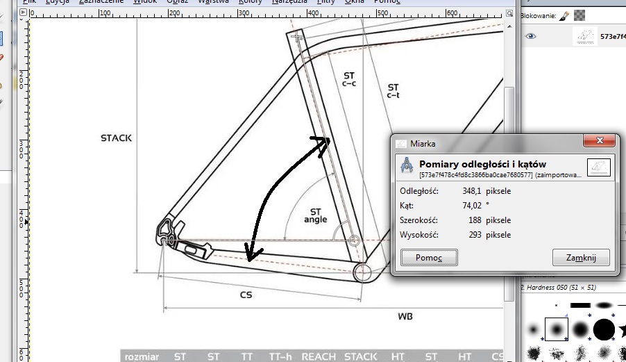

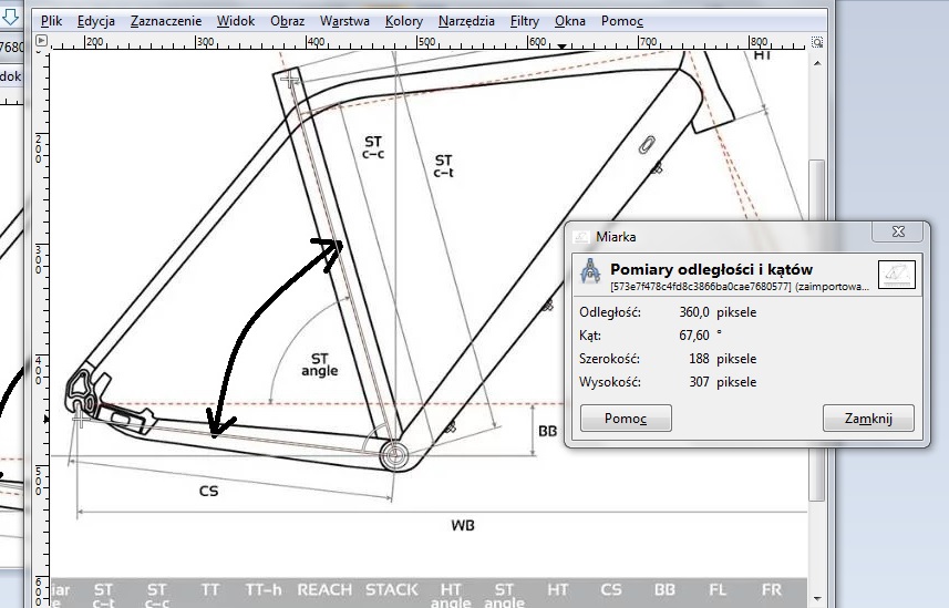

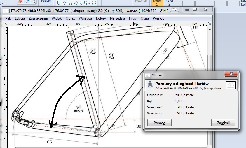

Leniu Napisano 25 Czerwca 2017 Napisano 25 Czerwca 2017 Inforobert ale co Ty chcesz mierzyć? Wszystko jest pomierzone. Rysuj rysunek techniczny ze zrozumieniem Bo z rysunku to wynika, że linia B jest nie od środka rury podsiodłowej tylko od krawędzi, to mnie zmyliło, natomiast B myślałem, że idzie do zielonej a idzie do czerwonej. W takim razie tak A. Strzałka powinna być - od środka rury podsiodłowej do linii łączącej środek suportu ze środkiem osi koła. Czyli na rysunku tak naprawdę to żadna z linii bo są narysowane trochę byle jak. Linie do pomiaru kąta na zielono Piszesz ze A...rysujesz ze B...
inforobert Napisano 25 Czerwca 2017 Napisano 25 Czerwca 2017 To pokaz mi przerzutke do gravela No i kluczowe pytanie. Szukajcie dalej do gravela, powodzenia Kluczowym punktem w gravelach jest jedna przerzutka, z tyłu. nforobert ale co Ty chcesz mierzyć? Wszystko jest pomierzone. Rysuj rysunek techniczny ze zrozumieniem Pisałem o tym na poprzedniej stronie. Na rysunku masz 74 stopnie Poziomica i kątomierz, wynik otrzymasz bez wyliczeń.
MonsieurFop Napisano 25 Czerwca 2017 Autor Napisano 25 Czerwca 2017 Nie przedłużając, morał z tego mamy taki, że kąt wymagany do przerzutki przedniej (chainstay angle) w rowerach z giętymi widełkami tylnymi mierzymy: OD linii między środkiem suportu a środkiem tylnej osi DO rury podsiodłowej. @Admin Można temat zamknąć i dopisać taki opis w FAQ dot. tego właśnie punktu.

MonsieurFop Napisano 25 Czerwca 2017 Autor Napisano 25 Czerwca 2017 A jak nie ma dolnej widełki ? Jak nie ma dolnych widełek to w bikeCAD prowadzisz linie od środka suportu do osi jak już sam pokazałeś i mierzysz kąt do rury podsiodłowej. Bo każdy rower ma suport i tylną oś. Dziękuję za wkład każdego z forumowiczów w tą, przydługą, dyskusję.
inforobert Napisano 25 Czerwca 2017 Napisano 25 Czerwca 2017 Pokaż mi taki rower https://www.forumrowerowe.org/topic/115060-rama-kirk-revolution/ Czyli dla tej ramy wynik to 65 stopni. Shimano za to, dość skromnie (wzmianka o fullach) pisze o kącie między rurą podsiodłową a dolną rurą trójkąta, co nawet nie jest prawidłowe.
