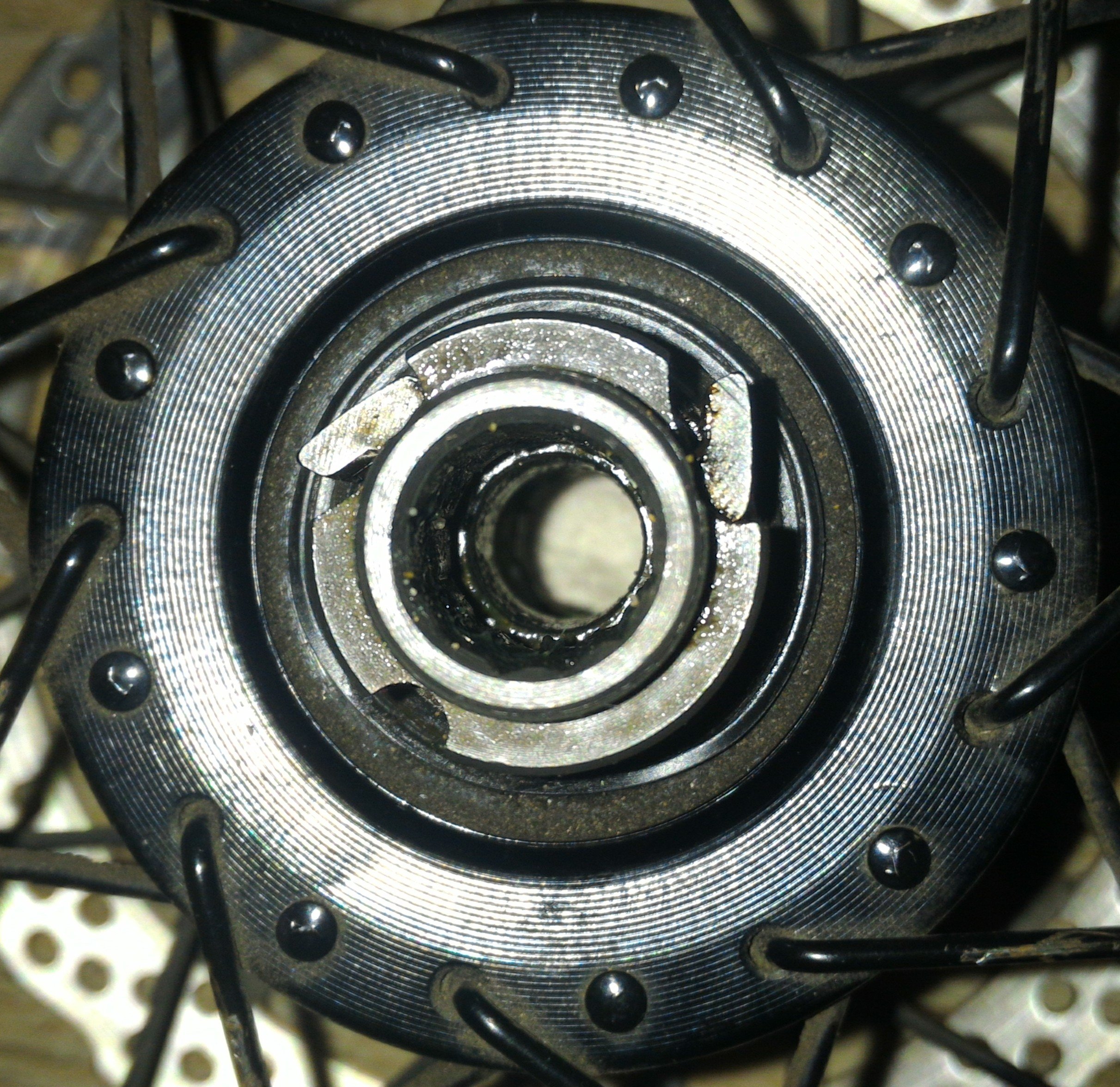

gruniu Napisano 16 Grudnia 2018 Autor Napisano 16 Grudnia 2018 Miałem wreszcie czas i rozkręciłem cały mechanizm. Mechanizm zapatkowy, ma zaokrąglone narożniki. Ma tak być?
gruniu Napisano 17 Grudnia 2018 Autor Napisano 17 Grudnia 2018 Wszystkich kolek mam 52. Podzieliłem na pół i na dole mechanizmu zapatkowego, jest ich za mało. Ma tak być? Korba jest nowa.
seraph Napisano 17 Grudnia 2018 Napisano 17 Grudnia 2018 Loo Panie te kulki to trzeba było przy rozbieraniu policzyć ile idzie na dół, a ile na górę, bo to nie jest piasta, że się do pełna ładuje. Musi zostać luz, bo się przesuną przy składaniu i się ciasno zrobi. Do tego tam nie ma takich obciążeń jak na kole, żeby musiało być kulek na styk - naprężenia przenoszone są przez zapadki, a jak nie to się bębenek luzem kręci. Jak bieżnie wyglądają na identyczne (średnicami) to rozłóż kulki po równo (po 26) i powinno być ok (jak żadnej nie zapodziałeś), ale jak jest stożek jak w wolnobiegu to musisz już chyba na oko niestety.
