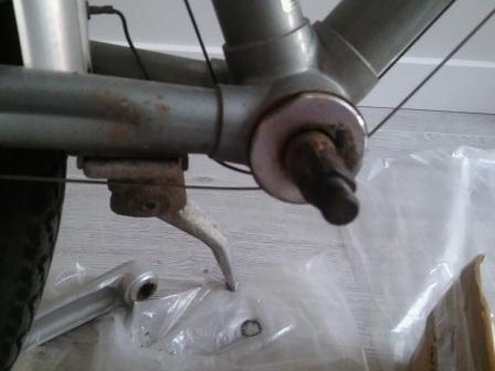

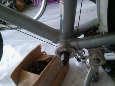

Michal_bee Napisano 21 Maja 2017 Napisano 21 Maja 2017 Cześć Wszystkim:) chciałbym podpiąć się pod ten temat z moim problemem z wymianą suportu. Ze względu na trzaski z okolic suportu postanowiłem go wymienić. Niestety napotkałem na problem z odkręceniem miski. Chciałbym kupić odpowiedni klucz, ale nie wiem jaki będzie odpowiedni. Uprzejmie proszę o pomoc. W załączeniu zdjęcia.
Michal_bee Napisano 24 Maja 2017 Napisano 24 Maja 2017 Cześć, znalzałem klucz, który chyba będzie pasował ale w 100% nie jestem pewien. https://www.centrumrowerowe.pl/narzedzia-i-smary/narzedzia-rowerowe/do-suportu-i-korb/p,klucz-hcw-5-do-suportu-hakowy-park-tool,4115.html?skad=googlepla&gclid=COyx0orth9QCFUQz0wodT58G1Q Czy ktoś mógłby potwierdzić czy taki będzie odpowiedni?
Garlock Napisano 24 Maja 2017 Napisano 24 Maja 2017 Do miski z lewej strony potrzebujesz klucz hakowy i o ile wymiary tego z linku pasują, to będzie OK. Ale żeby mieć pewność zmierzyć nakrętkę kontrująca i porównać z wymiarami klucza Parktoola: http://www.parktool.com/product/crank-and-bottom-bracket-wrench-hcw-5 Oczywiście Parktool do doskonała jakość, ale do domowych napraw poszukałbym np cos od Bitula za 1/3 ceny: http://www.bitul.pl/Sklep/Kategorie/NarzedziaDoRowerowRetro Dodatkowo te "oczkowe" z ząbkami trzymają dużo lepiej niż hakowy, który uwielbia się zsuwać pod obciążeniem (zwłaszcza jak nacięcia w nakrętce są wyrobione) Ew poszukać tańszych kluczy hakowych innych producentów (np. Bitul za podobne pieniądze sprzedaje cały komplet) http://www.bitul.pl/Sklep/Produkty/104-Klucze-hakowe%2c-zestaw-4szt Na bazarach można kupić też stare klucze Rometa z kawałka blachy-jak kontra nie jest zapieczona to też dają radę Do miski z prawej strony wystarczy klucz nastawny (tylko dobrej jakości) bo ze względu na rozmiar klucza kupowanie płaskiego może być kosztowne (i raczej do niczego innego w domu go nie użyjesz). Jak zdecydujesz się wymienić stary suport na nowy-kompaktowy to potrzebować będziesz jeszcze klucz do suportów np: https://www.centrumrowerowe.pl/narzedzia-i-smary/narzedzia-rowerowe/do-suportu-i-korb/p,klucz-do-suportu-cr-mo-32mm-11b3-icetoolz,4292.html
