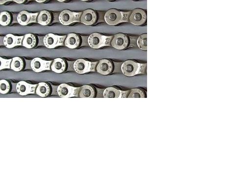

J67 Napisano 12 Maja 2017 Napisano 12 Maja 2017 Miałem do wspomnianego, przerobionego Clarisa taki łańcuch: Nie mogę sobie przypomnieć marki, ale kojarzy mi się kształt ogniw i wybita cecha. Wytrzymał naprawdę długo w porównaniu z KMC (ale nie pamiętam modelu).
