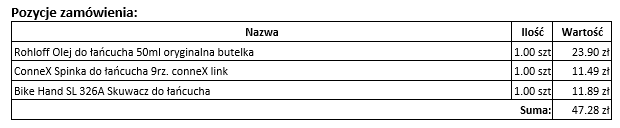

Evanios Napisano 6 Maja 2017 Autor Napisano 6 Maja 2017 Zamówilem. Mam nadzieję, że się sprawdzi spinka i olej, bo po opiniach to Rohloff wypada najlepiej. Cena nie gra trochę roli, bo pare godzin szukalem sklepu, w którym znajde wszystkie te rzeczy.
