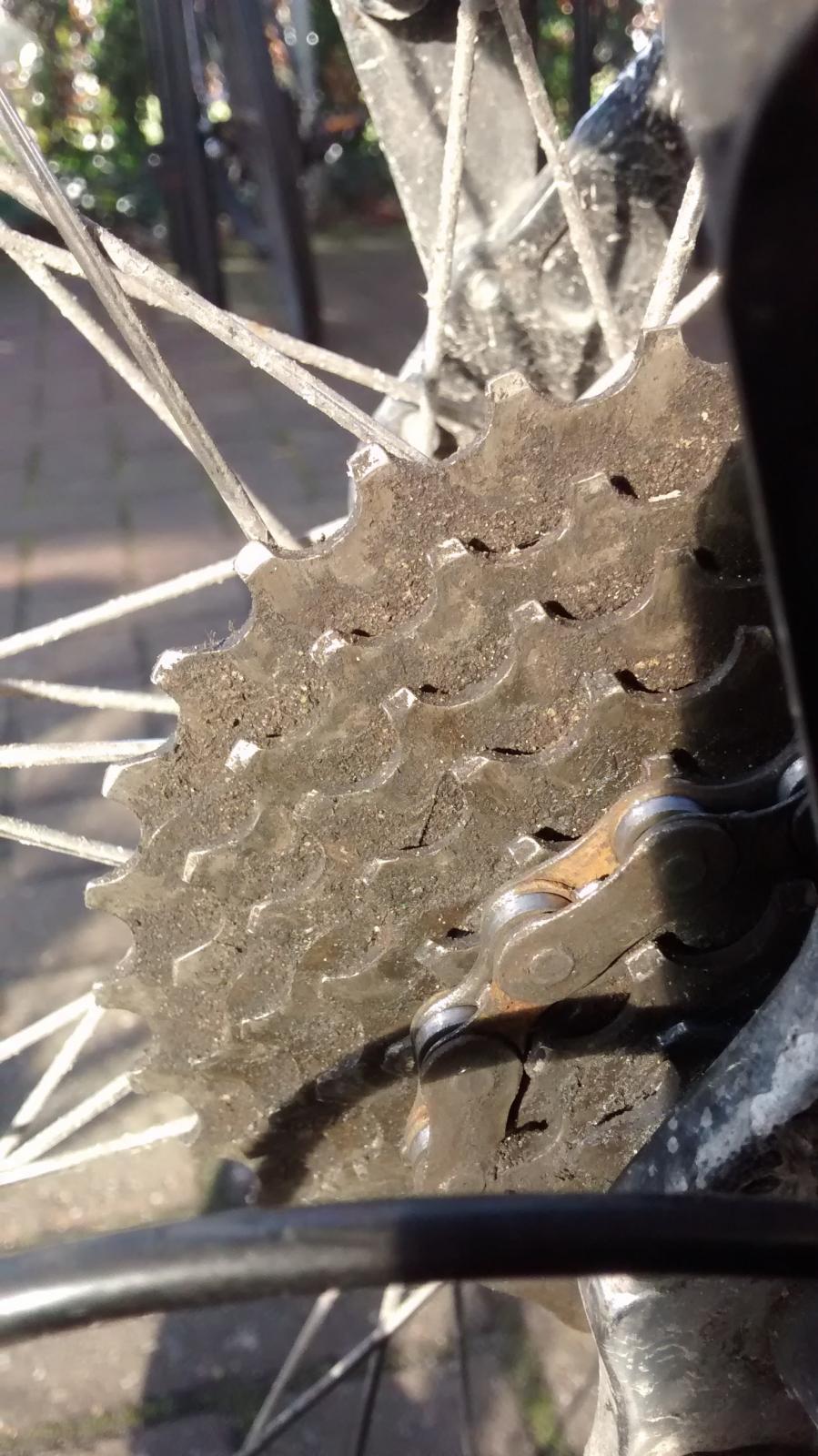

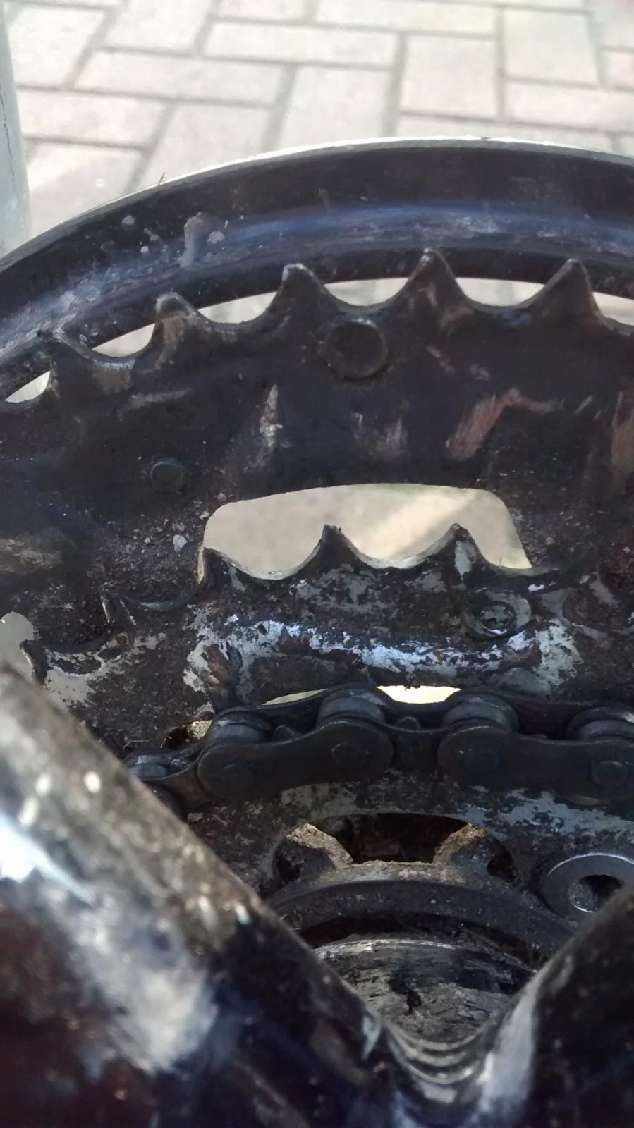

alkamid Napisano 20 Lutego 2017 Udostępnij Napisano 20 Lutego 2017 Ostatnio zerwał mi się łańcuch Connex 800 (zerwała się złączka). Kupiłem nowy (KMC Z8S), skróciłem do tej samej długości co stary, ale po założeniu okazało się, że przeskakuje. Nie jestem w stanie w czasie jazdy zidentyfikować gdzie dokładnie przeskakuje, ale wydaje mi się że na kasecie lub zębatkach od przerzutki tylnej. Można jakoś jechać, ale każde mocniejsze naciśnięcie na pedały powoduje przeskok. Co może być tego przyczyną? Czyżby stary łańcuch tak się dopasował do zużytych już nieco zębatek, że nie przeskakiwał, a nowy nie pasuje? Włożyłem z powrotem stary łańcuch skrócony o zerwane ogniwo i rzeczywiście nie przeskakuje. Załączam zdjęcia przedniej i tylnej zębatki. Odnośnik do komentarza Udostępnij na innych stronach More sharing options...
qb3 Napisano 20 Lutego 2017 Udostępnij Napisano 20 Lutego 2017 Może być to objaw zużytego napędu czyli kasety lub innych zębatek (korba). Jak napęd ma spory przebieg to z nowym łańcuchem nie będzie za dobrze działać jak ze starym (rozciągniętym). W takim wypadku konieczna może być wymiana kasety itp. na nową. Ze zdjęć korby wynika, że masz b. mocno zużyte zęby (tzw. zęby rekina). Szczególnie widać to na środkowej tarczy. Polecam wymienić zębatki / koronki (o ile są wymienne) lub korbę na nową. Jest też taki sposób, o którym raz słyszałem, ale nie wiem czy warto polecać. W Twoim wypadku na pewno nie bo ewidentnie masz do wymiany korbę. Sposób wyglądał tak: w celu przyzwyczajenia łańcucha śmigasz jakiś czas na skrajnych ustawieniach ze sporym "przekosem" łańcucha - czyli duża tarcza z tyłu i z przodu. Podobno przy takim traktowaniu, łańcuch się może dopasować do "zębatek". Ja bym jednak osobiście wolał wymienić je na nowe niż katować nowy łańcuch Odnośnik do komentarza Udostępnij na innych stronach More sharing options...
AkadaemiaStolarstwa Napisano 20 Lutego 2017 Udostępnij Napisano 20 Lutego 2017 Środkowy blat do wyrzucenia, duży niewiele lepiej. Szukaj nowej korby. Ewentualnie 1x1 i ogień Odnośnik do komentarza Udostępnij na innych stronach More sharing options...

gtb Napisano 20 Lutego 2017 Udostępnij Napisano 20 Lutego 2017 Przejechałem na niej około 4000km — czy to normalne zużycie, czy raczej wskazuje na nieodpowiednią koserwację? Raczej nie normalne , winny jest przede wszystkim rozciągnięty łańcuch (ale nie właściwa konserwacja też robi swoje). Ten KMC Z8S jest niestety gorszy od wcześniejszego Connex'a. Odnośnik do komentarza Udostępnij na innych stronach More sharing options...

Kolmark Napisano 20 Lutego 2017 Udostępnij Napisano 20 Lutego 2017 To kaseta (lub korba) dopasowuje się do łańcucha, a nie odwrotnie. Jeśli po ok. 200km napęd nie przestanie przeskakiwać, to nie przestanie. Zmasakrujesz kasetę lub korbę i tyle. Korba ewidentnie do wymiany, jak pisali poprzednicy, natomiast kaseta wygląda na taką, która przyjmie nowy łańcuch. Odnośnik do komentarza Udostępnij na innych stronach More sharing options...
