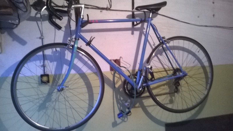

slawekszy Napisano 15 Stycznia 2017 Napisano 15 Stycznia 2017 Witam Koleżanki i Kolegów, to mój pierwszy post i mam nadzieję że we właściwym miejscu. Kupiłem od kolegi starą szosę ale na lekkiej ramie i chciałbym ją wypiaskować i odmalować sprzęt. Prosiłbym o wszelkie uwagi pomysły odnośnie zmian jakie chciałem wprowadzić w rowerze: 1. Zmieniam koła na nowe szosowe bo obecnie są dwa różne (z tym nie powinno być problemu). 2. Dźwignia zmiany jest obecnie na ramie obok bidona - chce zmienić na klamkomanetki na kierownicy w zależności od tyłu 2 x 8,9,10,11 3. Pozostawiam 2 rzędową tarczę przy kole łąńcuchowym z korbą natomiast chcę na tylnym kole wstawić nową tarczę tylko jaką ? 8, 9, 10 czy 11 rzędową ? Czy da się to poskładać i uruchomić ? Z góry dziękuję za wszelkie pomysły i podpowiedzi. Zdjęcie roweru:

clavdivs Napisano 15 Stycznia 2017 Napisano 15 Stycznia 2017 Rozmiar ramy musi być odpowiedni. Czy na rowerze czujesz się dobrze na długich dystansach. Czy nie ma żadnych uszkodzeń, czy wszystkie gwinty są sprawne. Jak spełnione są te warunki, można myśleć o podrasowaniu. Malowanie samodzielne jest złym pomysłem, oddaj to komuś kto się na tym zna. Samo połączenie starej stalowej ramy z nowym osprzętem, nie jest złym pomysłem. Jednak decydują się na to Ci co orientują się czego poszukują. Na zdjęciu niewiele widać i jest zrobione nie z tej strony roweru. Pomimo to uważam że rower wygląda obiecująco i można pokusić się o modernizację, ale to wymaga troszkę wiedzy.

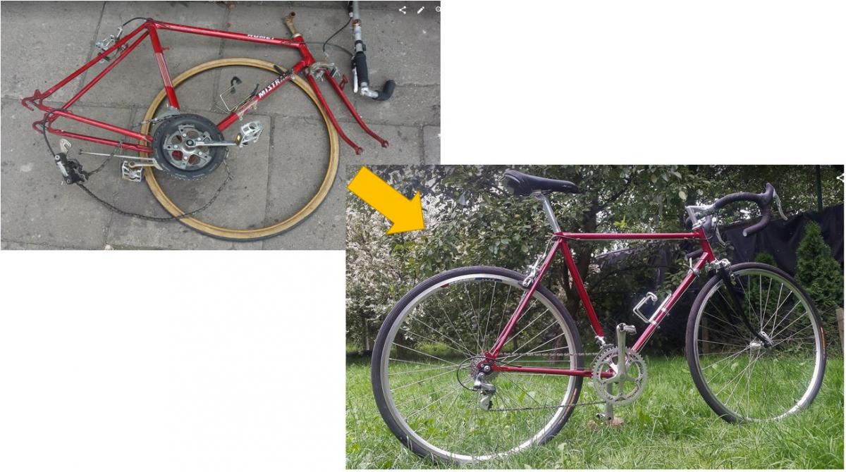

Leniu Napisano 16 Stycznia 2017 Napisano 16 Stycznia 2017 @slawekszy ...powiem Ci tak...zawsze warto odnowić rower i w Twoim przypadku nie widze tutaj dużych kosztów. Haki 126mm to nie problem bo 130 wchodzi bez problemu. Napęd można za psie pieniądze kupować który kiedyś był nieosiągalny...nie ma sensu inwestować w nowy osprzęt. Ja poszedłem w shimano 600. Koła kupisz takie na jakie będzie Cię stać...moim zdaniem nie warto inwestowac w super lekkie bo i rower carbonowy nie jest. Malowanie - pomalujesz sam i efekt będzie bardzo dobry. Tak czy owak będziesz zbierał na szose z XXI wieku bo jednak to co innego. Sam odnawiałem szose i jeżdże nią do pracy a teraz przymierzam się do nowej szosy ponieważ rama jest troche za duża na mnie. Tak czy owak kocham ten rower i mam wielką satysfakcję z "robocizny" oraz zdobytego doświadczenia. koszt...tysiak - tylko zwróć uwagę od czego zaczynałem...
