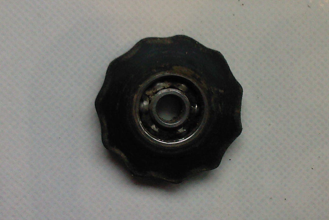

migajek Napisano 20 Grudnia 2016 Napisano 20 Grudnia 2016 Powoli kończy mi się górne kółeczko w moim XT M772. Zastanawiam się czy warto inwestować w oryginalne kółka które kosztują trochę sporo, czy też jakiś zamiennik, co polecacie? co sądzicie o aluminiowych kółkach, np takie http://allegro.pl/komplet-2-kolka-przerzutki-shimano-sram-9gr-nowe-i6646044916.html na uszczelnianych łożyskach maszynowych? Dodatkowo widzę w opisach że w zestawie oryginalnym (Shimano) do tej przerzutki jedno kółko ma łożysko (ślizg) ceramiczny, a drugie - łożysko maszynowe?? U mnie oba kółka są na ślizgu ceramicznym ... jak to możliwe?
