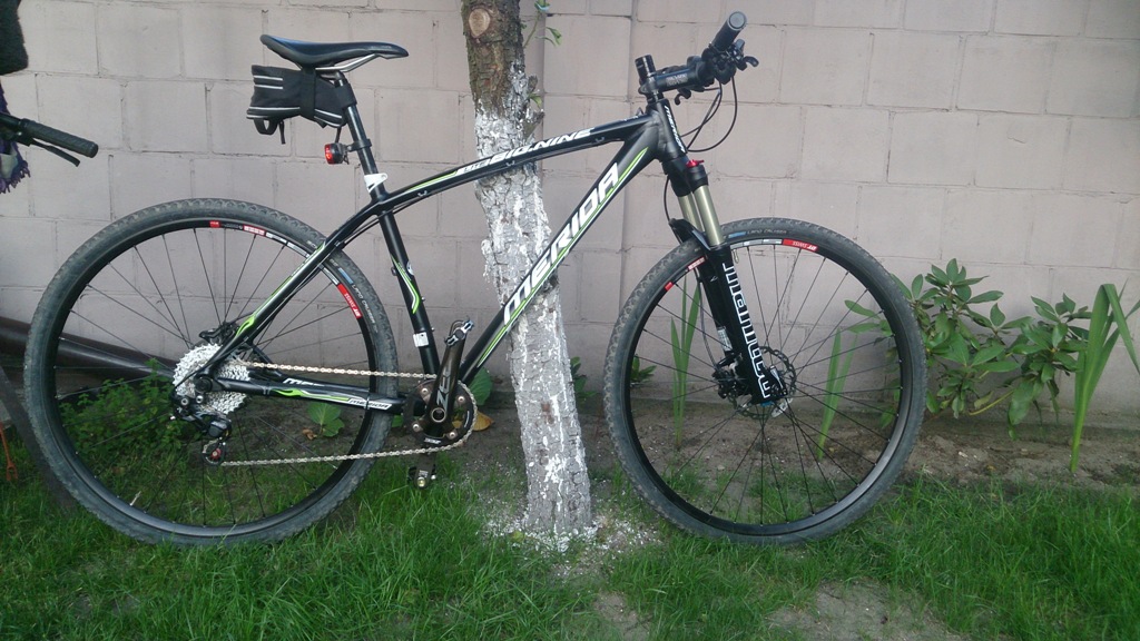

alvin Napisano 24 Czerwca 2016 Autor Napisano 24 Czerwca 2016 Witam Rower złożony są jeszcze do poprawienia małe sprawy typu skrócenie sterówki, przewodów od hamulców, wymiana sztycy która jutro ma dojechać czy zmiana opon. Ogólnie wszystko śmiga napęd 1x10 jak po paru pierwszych kilometrach pod pasował mi zobaczymy co będzie dalej. A tak rower wygląda w całości http://www.forumrowerowe.org/garage/vehicle/7487-merida-big-nine-lite/?tab=images
alvin Napisano 25 Czerwca 2016 Autor Napisano 25 Czerwca 2016 Cos nie dziala ten link wrazie czego rower do zobaczenia na moim profilu tak się prezentuje rower miejsce trochę lipne na zdjęcie.
NajaraNy Napisano 25 Czerwca 2016 Napisano 25 Czerwca 2016 no elegancko jakie koła tam ostatecznie wsadziłeś?
alvin Napisano 25 Czerwca 2016 Autor Napisano 25 Czerwca 2016 Koła są dt 533d na takie budżet pozwolił w przyszłości może jakieś obręcze zapodam lżejsze, ale to wyjdzie w praniu. Myślę że jeszcze nabierze wyglądu jak kosmetykę zrobię przy nim. Szczególnie ten komin zlikwiduję przy kierownicy:)
Markus34 Napisano 25 Czerwca 2016 Napisano 25 Czerwca 2016 Na tą ramę wydales sporo kasy, zee też nie wiem czy potrzebne, koła istotnie lżejsze powinieneś wpakować ale to jest jak Pisałem trzeba się znać na tym by za określoną kasę wybrać optymalne graty. Ponad 4 koła dałeś? Wążyleś ramę? Ale bike?
alvin Napisano 25 Czerwca 2016 Autor Napisano 25 Czerwca 2016 Wyszło około 3650 zł, oczywiście trochę gratów wsadziłem swoich. Zee fajnie chodzi, po za tym podoba mi się wygląd i niewielka przerzutka z tyłu, różnica między zee a np slx to tylko długość wózka. Budżet rzeczywiście przez ramę poszedł do góry o jakieś 350 zł zyskałem na tym sztywna oś z tyłu w porównaniu do Peaka. Nie mam nić do peaka jest fajny ale to co mam bardziej mi odpowiada i wizualnie i jeżeli chodzi o kwestię wykonania. Czy za ta kasę coś lepszego bym kupił seryjnego czy składanego ciężko powiedzieć. Ale myślę że za tą kasę seryjnego takiego bym nie dostał trzeba by coś dołożyć.

MartinH Napisano 26 Czerwca 2016 Napisano 26 Czerwca 2016 Fajnie, ale konsekwencji w budowie brak, z jednej strony Zee i koła do mocnej rąbanki, a z drugiej crossowe opony?
alvin Napisano 26 Czerwca 2016 Autor Napisano 26 Czerwca 2016 Takie są doraźnie, będą odpowiednie lada chwila.
Rulez Napisano 26 Czerwca 2016 Napisano 26 Czerwca 2016 Ale odpowiednie do czego, do polnych dróg czy rąbanki ? czy do rąbanki polnymi drogami ?
