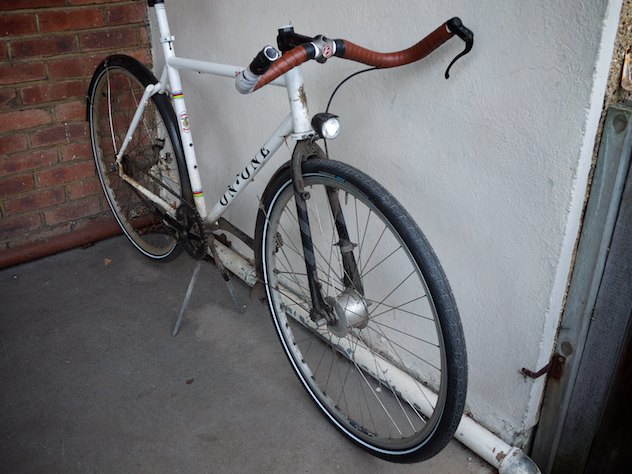

Lion48 Napisano 7 Czerwca 2016 Autor Napisano 7 Czerwca 2016 Całkowicie się z Tobą zgadzam przmor. Tyle,że ja nie wybieram się w dalekie trasy a zaledwie 10 km od domu na działkę a cały ten teren to Poznań więc stacji benzynowych ,sklepów rowerowych i inszych takich jest po drodze mnóstwo a każda dodatkowa rzecz przy rowerze prócz smartfona jest dla mnie zbędnym obciążeniem i przeszkadzającym elementem. Jeśli kiedyś pomyślę o dalszym wypadzie to na pewno zabezpieczę się w niezbędne akcesoria ,które umieszczę w specjalnym kolarskim plecaku. Piszę tak ponieważ kiedyś ,dawno,dawno temu jeździłem w Lechu Poznań i wyrzucałem z roweru wszystko co mogło mi przeszkadzać,dzwonić ,stukać itp.Zdaję sobie sprawę ,że klamko manetki są dużo droższe niż te do prostej kierownicy,ale ja tylko tak sobie pomyślałem o takiej zwykłej kierownicy jak na zamieszczonym obrazku poniżej:

Lion48 Napisano 7 Czerwca 2016 Autor Napisano 7 Czerwca 2016 Kurcze ja napisałem baranka ? Przepraszam chodziło mi o odwrotność czyli kozę. Tak jak w triathlonie,ale prosto i tanio.
