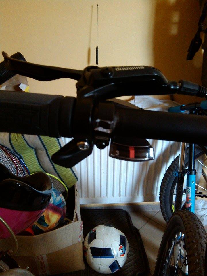

Liter Napisano 27 Maja 2016 Autor Napisano 27 Maja 2016 Dzisiaj serwis Kross napisał do mnie info że przepraszają za zaistniałą sytuację proponują mi dostarczenie nowego łańcucha na ich koszt... Wcześniej oczywiscie opisałem im całą sytuację, oraz co było przyczyną "strzelania"... a tak wogle to mam coś pecha z tym rowerem dzisiaj nie wiem jakim cudem pękł mi uchwyt trzymający manetkę !!! Jak to się stało - nie wiem !!! Muszę kupić całą manetkę, czy sam uchwyt gdzieś dostanę ?

Mod Team Puklus Napisano 28 Maja 2016 Mod Team Napisano 28 Maja 2016 Sympozjum inżynierów widzę, kujawski, śrubokręty i i egzorcyzmy hehe, dobre dobre. a teraz fakty: 1. Fakt, trzeba umieć skuwać łańcuch. 2. Fakt, olej nie pomoże, chyba ze konsekwentnie stosowany przez najbliższe 500km, aż sie problem sam rozwiąże. No chyba ze to kujawski Wtedy to jak najbardziej też nie pomoże rozwiązać problem. 3. Pchanie śrubokręta w ogniwa, nie jest rozsądne. 4. Fakt, najlepiej jest powyginać łańcuch na boki, niemal zawsze pomaga. 5. Fakt, najlepiej jest wsadzić tam spinkę. 6. Fakt, z ta manetką to tylko do kosza. Ewentualnie nitowanie. 7. Jak widać shimano tak drastycznie zwiększyło jakość swoich produktów klasy średniej niższej ( widać na załączonym obrazku), że z wrażenia wszystko pęka. Pękają tłoki w zaciskach, pękają obejmy w manetkach, odpadają dźwignie z manetek, lub tez nie chcą specjalnie pracować, przerzutki są nie regulowane, zwłaszcza co niektóre pseudo shadowy. Niemal każdy tani hamulec(taaaak dełore też sie do tego czcigodnego grona zalicza) marki znanej redakcji po zużyciu jednego kompletu klocków, jest niemal nie nadający sie do używania, bez serwisu zacisku, o ile się nie zeszczał z podziwu nad swą jakością, co im sie zdarza jeszcze w jajku, znaczy pudełku, zanim sie wyklują. A no i gwóźść programu, kasety, jeszcze do nie dawna synonim trwałości, a teraz już chyba 10kaset hg41-7 i 8 wróciły na reklamacji bo 13t postanowiło oddzielić się od reszty i pójść własną droga. Na pewno bym coś zdołał dopisać do listy wspaniałego producenta. Np luz w XTR po 200km. Stary XTR, jego szara eminencja docierał sie przy 5000km, a nowe łapią luzy po 200. Way to go Shimano, We appreciate that.
Arni220 Napisano 29 Maja 2016 Napisano 29 Maja 2016 Koronka poszła własną drogą, pękła w pół? I to pokazuje dobitnie, że obrany kierunek jest fatalny, bo odbywa się kosztem jakości. No ale jest to także wina klientów, którzy są w stanie płacić za te nowości mimo, iż jakość jest niska.
Mod Team Puklus Napisano 29 Maja 2016 Mod Team Napisano 29 Maja 2016 Tak zawsze 13t pęka w pół. Czasami jej towarzyszy 11t. Szkoda, bo napęd dyna sys naprawdę fajnie pracuje i jak by miał jakość grup chociażby 760 to by był kozak, ale nie jest i już nigdy nie będzie. Robi się tragedia jak monopolista zaczyna lecieć w kulki. Bo nie ma co kupić a ceny także nie sa specjalne niskie. ciekawe jakiej jakości jest sram eagle.
