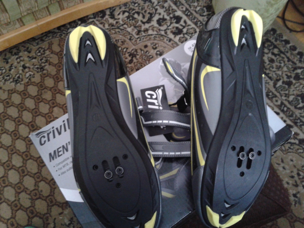

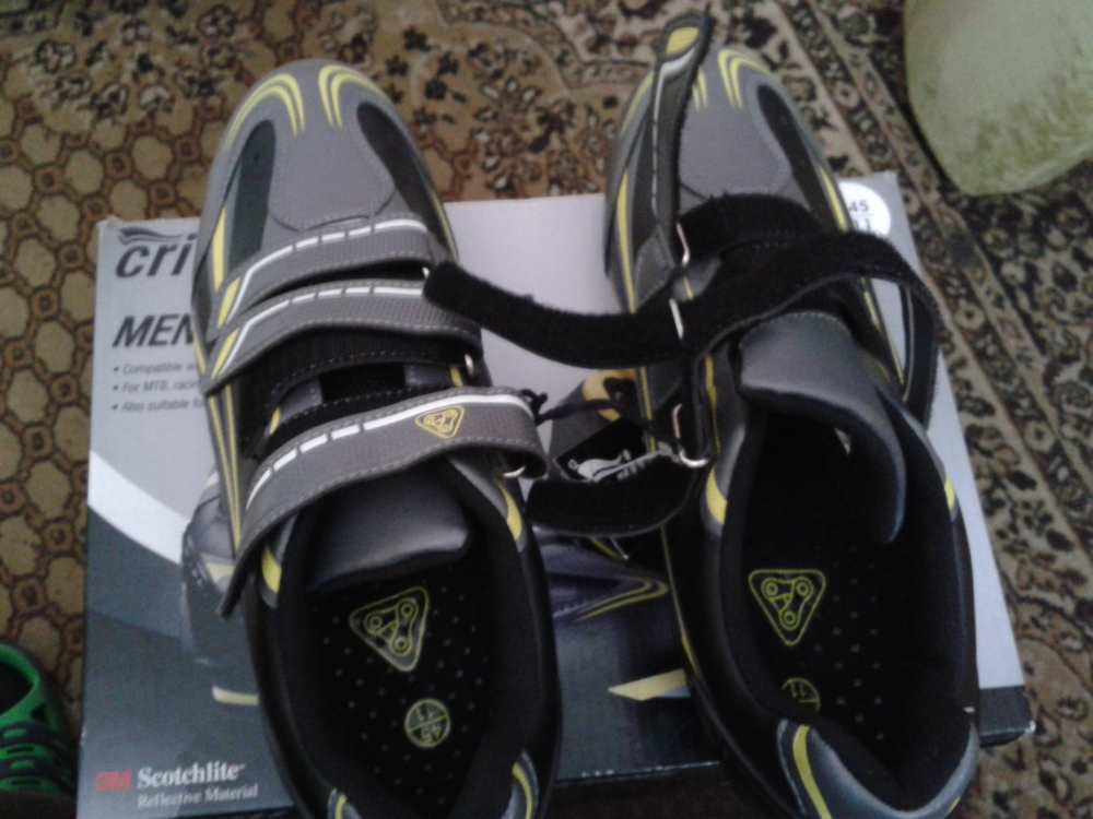

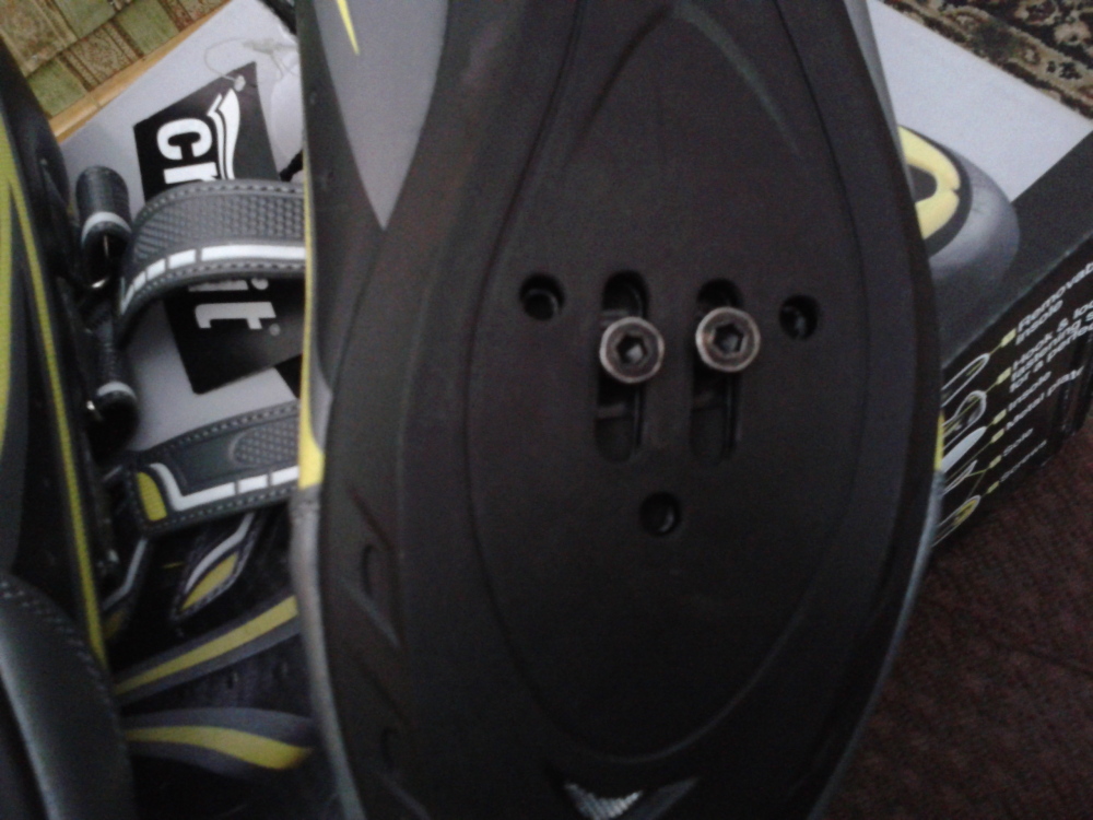

miras79 Napisano 15 Marca 2016 Napisano 15 Marca 2016 Witam!!! Kupilem buty w lidlu i czy ktos moze mi powiedziec jakie teraz mam kupic do nich pedały .Prosze o konkretna odpowiedz:) Wysylam zdjecie butow

Laos Napisano 3 Kwietnia 2016 Autor Napisano 3 Kwietnia 2016 Witam!!! Kupilem buty w lidlu i czy ktos moze mi powiedziec jakie teraz mam kupic do nich pedały .Prosze o konkretna odpowiedz:) Wysylam zdjecie butow Na przykład takie https://www.centrumrowerowe.pl/czesci/pedaly-rowerowe/mtb-zatrzaskowe/p,pedaly-atac-xc-4-czarne-time,419012.html
no1 Napisano 3 Kwietnia 2016 Napisano 3 Kwietnia 2016 Na przykład takie https://www.centrumr...ime,419012.html Bez przesady... Witam!!! Kupilem buty w lidlu i czy ktos moze mi powiedziec jakie teraz mam kupic do nich pedały .Prosze o konkretna odpowiedz:) Wysylam zdjecie butow https://www.centrumrowerowe.pl/czesci/pedaly-rowerowe/mtb-zatrzaskowe/p,pedaly-spd-pd-m520-srebrne-bloki-shimano,6882.html
