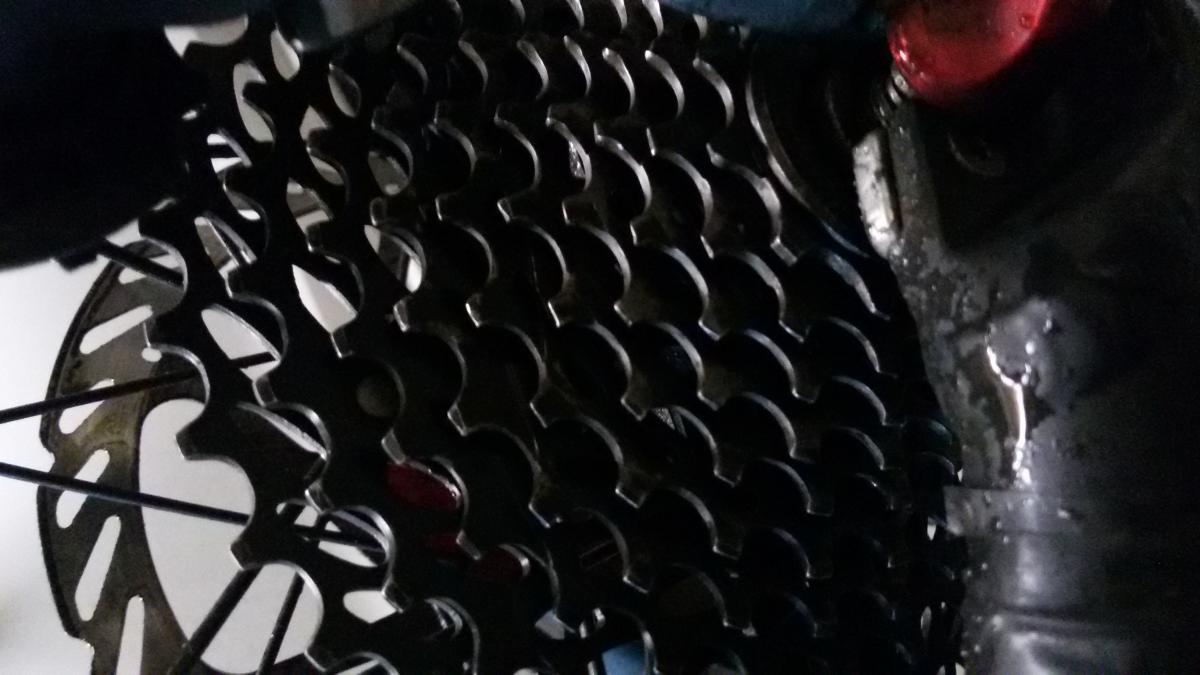

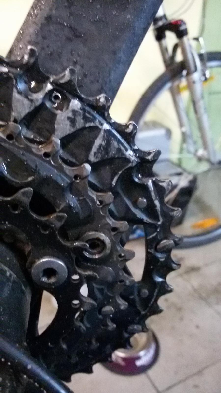

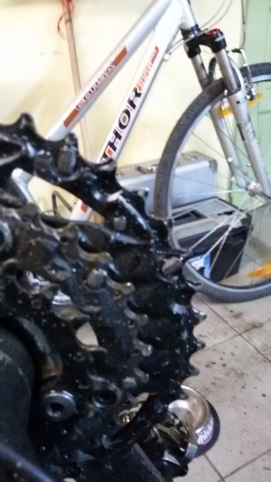

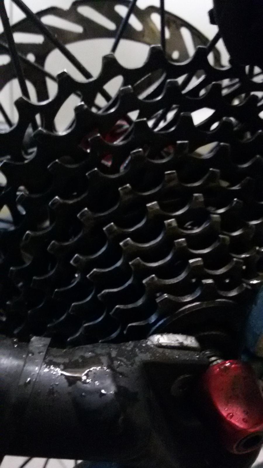

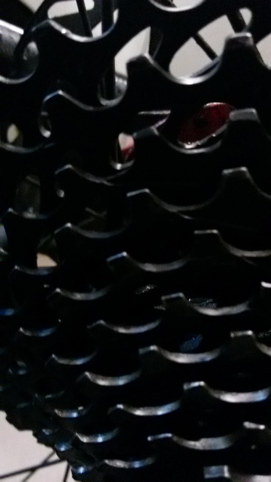

karol24041998 Napisano 10 Stycznia 2016 Napisano 10 Stycznia 2016 Witam, mam pytanie: czy patrząc na te zdjęcia jesteście w stanie powiedziec czy kaseta i korba przyjmą nowy łańcuch? porównywałem kasete z nową i jest praktycznie identyczna. Z góry dziękuje.
kinder85 Napisano 10 Stycznia 2016 Napisano 10 Stycznia 2016 Wygląda zdrowo, powinna przyjąć A jaki przebieg ?
SovaLTD Napisano 10 Stycznia 2016 Napisano 10 Stycznia 2016 Tutaj masz odpowiedni temat do tego: http://www.forumrowerowe.org/topic/152734-korba-i-kaseta-oceniamy-stan-zebatek-napedu-cz2/ Taka mała uwaga, porób lepsze zdjęcia (może lampa błyskowa) , bo na tych które wrzuciłeś nie wiele widać.
karol24041998 Napisano 10 Stycznia 2016 Autor Napisano 10 Stycznia 2016 https://www.dropbox.com/sh/3t5zqyjxjsu6vl9/AACGJhWookNRhLsw3AIOS0JIa?dl=0 tutaj sa zdjęcia przebieg około 2000km
GTZaskar1991 Napisano 10 Stycznia 2016 Napisano 10 Stycznia 2016 Przyjmie, najwyżej poskacze około 100 km i po bólu.
