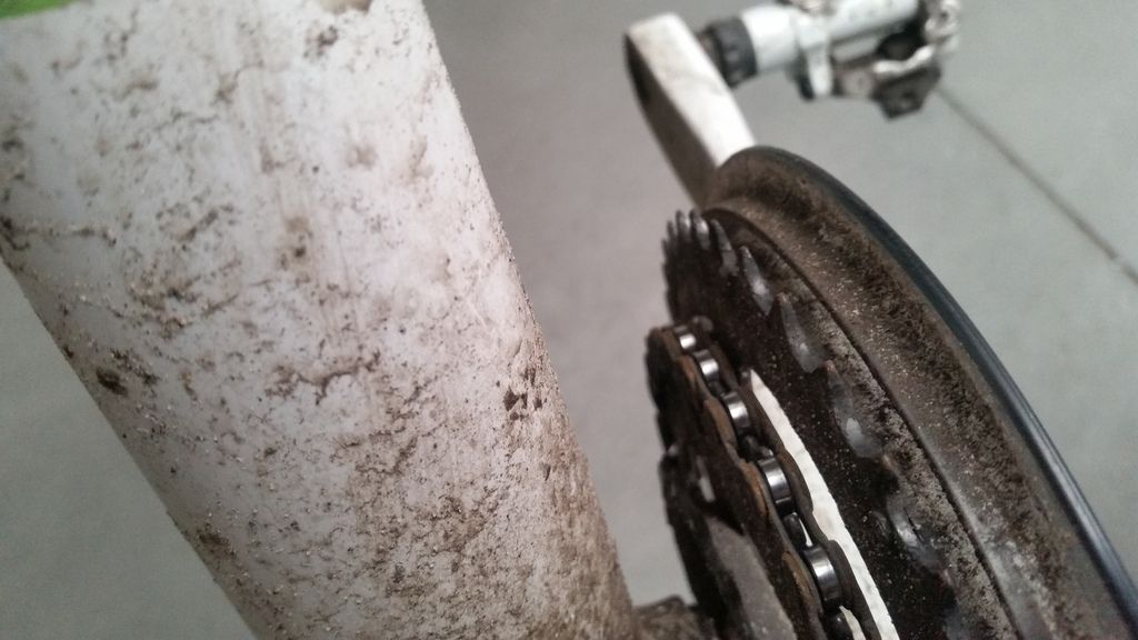

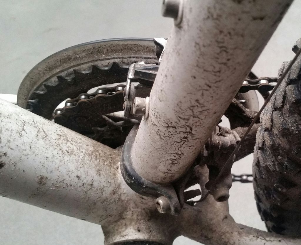

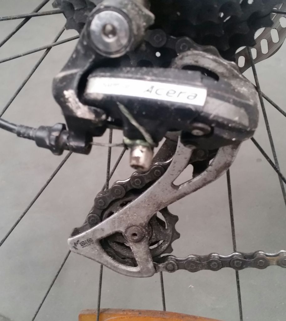

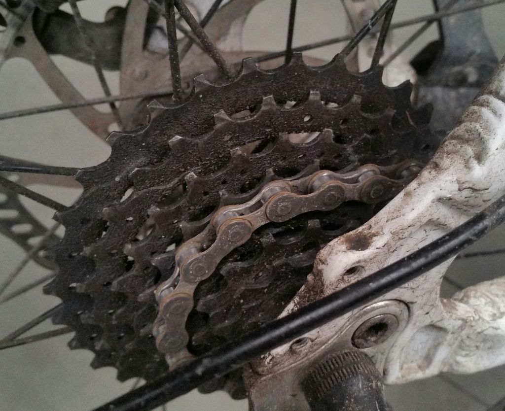

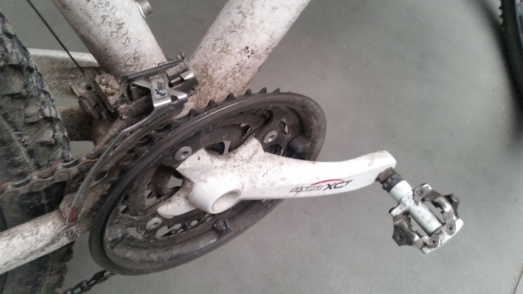

seba1121 Napisano 24 Grudnia 2015 Autor Napisano 24 Grudnia 2015 przejechałem 6 tyś oto fotki jeszcze przed myciem robione nowym nie mam
Arni220 Napisano 24 Grudnia 2015 Napisano 24 Grudnia 2015 I ten syfiarz ma działać poprawnie? Łańcuch suchy jak pieprz, podjechane raptem dwie koronki kasety, reszta w przynajmniej dobrym stanie. Kółeczka przerzutki też dobre. Zmień najwyżej kasetę i łańcuch. Kasetę daj przynajmniej 11-28, ale osobiście dla ciebie bym widział coś szosowego 12-23 lub 12-25. W obecnej konfiguracji by to zadziałało, ale poprawniej by było z przerzutką szosową lub z krótkim wózkiem. Musisz sprawdzić jak zadziała i ewentualnie potem się dopytać w odpowiednim dziale, o ewentualną zmianę przerzutki. Generalnie chodzi o to, że tak jak jeździsz to strasznie eksploatujesz dwie czy trzy koronki kasety, a reszty nie używasz. Dla ciebie rower mógłby mieć 5 biegów i też by grało. Rozumiesz? Szkoda kasy na częste wymiany kaset, musisz doprowadzić do tego, by korzystać z całej rozpiętości kasety, od najmniejszej do największej, a wtedy wymiany i czas działania osprzętu znacznie się wydłuży. Lekarstwem i znaczną poprawą w jeździe będzie ciaśniejsza kaseta, a nie zmiana grupy na półwyczynowe XT, w której nadal konfiguracja będzie dla ciebie fatalna. No dobra, wiesz już co zmienić (łańcuch, kaseta) i co nasmarować oraz wyczyścić (linki, przerzutki) ewentualnie też wymienić. Jak to zrobisz to dla pewności sprawdź prostotę haka: http://www.forumrowerowe.org/topic/171669-diy-przyrzad-do-prostowania-haka-przerzutki-za-3zl/ A dalej to już z górki: http://www.forumrowerowe.org/topic/41729-regulacja-przerzutki-tylnej/ http://www.forumrowerowe.org/topic/42083-regulacja-przerzutki-przedniej/ A za zaoszczędzoną kasę (1300zł) stawiasz piwo dla forumowiczów
