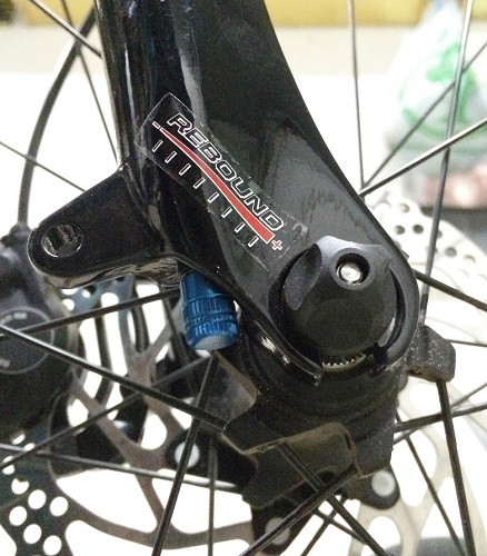

Skrzypnięcie jest kiedy wjadę w większy dołek . Nie kiedy amortyzator się ugina, ale w momencie kiedy powraca.
Nagrałem filmik z tym skrzypieniem: https://youtu.be/UwBXBPwcfl4
I kolejna sprawa - nie mogę palcami przekręcić w żadną stronę pokrętła co jest na dole. To jest ta regulacja tłumienia?
To tak ma być że tak ciężko chodzi? Mogę to próbować przekręcić jakimś kluczem/kombinerkami?

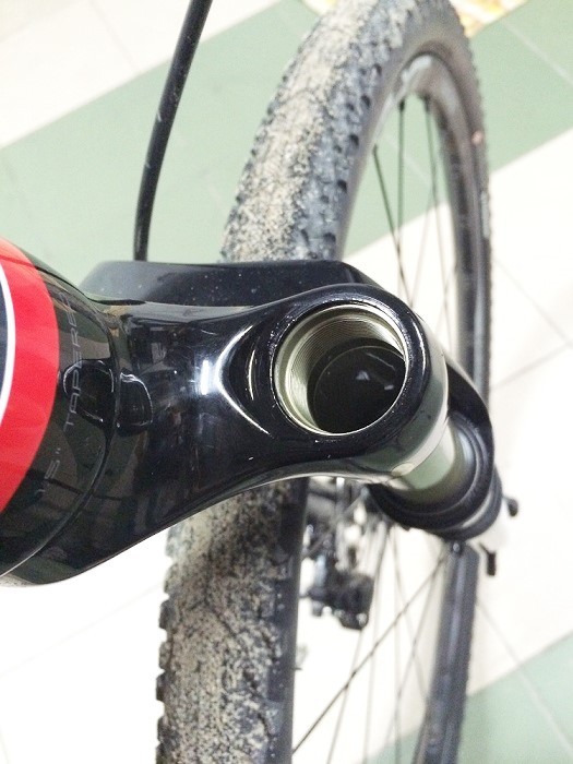

Czegoś tu nie rozumiem. Wg RST w Vogue powinno być 90ml oleju. Wylałem z goleni olej, zmierzyłem i okazało się że było tylko 60ml. Kiedy dolałem brakujące 30ml to poziom sięgał aż do gwintu i pewnie nie mógł bym potem wepchnąć z powrotem tego tłoczka (nie wiem jak fachowo to się nazywa).

Tak to serwisu nie zrobisz. Wyjmij amortyzator i przede wszystkim spuść powietrze, gdy golenie się schowają to może te 30ml się znajdzie. Sprawdź i ewentualnie uzupełnij smar według tego filmu: https://www.youtube.com/watch?v=VXWqDzcoKEc
U mnie nawet po pełnym serwisie "skrzypi" podobnie tylko trochę ciszej.
Pomyślałem o tym i spuściłem powietrze, ale więcej oleju już nie wypłynęło.
Wiem że to co zrobiłem trudno nazwać serwisem, ale chciałem tylko skontrolować poziom oleju ponieważ zasugerowano że amortyzator jest "suchy"
Pełen serwis trochę nie uśmiecha mi się robić bo tak jak mówiłem amortyzator jest nowiutki. Trochę głupio nowy amortyzator na starcie rozbebeszać :/
Był smar na uszczelkach kurzowych?
Delikatnie nasmarowałem golenie i te uszczelki brunoxem, ale nic to nie dało.

Sprawa ze "skrzypieniem" dawno temu już się wyjaśniła tylko wyleciało mi z głowy uzupełnić temat dla tego robię to teraz. Jak się okazało amortyzator wcale nie był ani "suchy" ani też nie wymagał serwisu. Po prostu to "skrzypienie to nic innego jak dźwięk przepływającego oleju w tłumiku i w tym modelu tak to wygląda, tak ma być i inaczej nie będzie :)
Skrzypi czy raczej syczy/piszczy/gwizda? Jeśli zmienisz ustawienia tłumienia czy dźwięk się zmienia?
Dokładnie tak. Po regulacji pokrętłem tłumienia powrotu "skrzypienie" zupełnie ustępuje. Jeśli ktoś ma ochotę to może sobie zobaczyć to na filmiku: https://www.youtube.com/watch?v=Cq25cLLVTv4&feature=youtu.be

Dźwięk jaki wydaje widelec to nic innego jak siorbanie - normalny odgłos w konstrukcjach gdzie tłumik jest zanurzony w oleju. To że siorbanie ustaje po kręceniu pokrętłem to też jest normalne, bo zwiększasz otwór przez który olej musi się przedostać. Im większy otwór tym łatwiej olej się przemieszcza i mniej przy tym wydaje odgłosów. Próbowałeś kiedyś gwizdać z szeroko otwartymi ustami? Nie? No bo się nie da!
