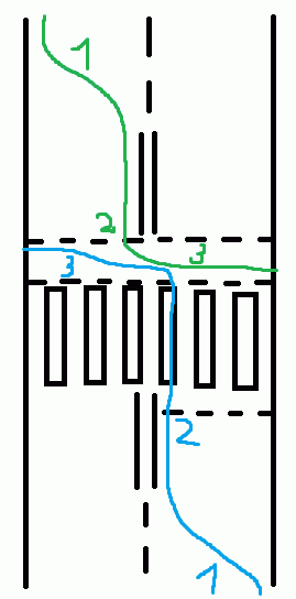

emcinek Napisano 21 Czerwca 2015 Napisano 21 Czerwca 2015 Czytanie ze zrozumieniem się kłania. Tutaj coś stworzyłeś, że czytam to 5. raz i dalej nie wiem o co ci chodzi w tym przypadku. Najprostsza sytuacja z obrazka niżej, bo rozumiem, że o to chodziło autorowi tematu. Rowerzysta jadący czy z góry, czy z dołu, jeżeli chce wjechać na ścieżkę rowerową w swoje lewo, musi najpierw zjechać z ulicy w prawo i zrobić nawrotkę i dopiero wtedy przejechać przez przejazd dla rowerów. Ale co to ma do zmiany pasa ruchu Nadal skręcając nie zmieniasz pasa ruchu. Jak twoim zdaniem skręcasz w lewo, z ulicy na DDR nie wjeżdżając na pas jadący z naprzeciwka?
Plastyk Napisano 21 Czerwca 2015 Napisano 21 Czerwca 2015 Witam,przyłączę się do dyskusji z przykładem z okolicy.Myślę, że jest on dobry do ustalenia założeń, bo nie ma skrzyżowania ani przejścia.Jadąc z tyłu zamierzając wjechać na DDR po lewej, należy kilkanaście metrów wcześniej skręcić prawo w dojazd do posesji i dojechać kawałkiem DDR do przejazdu. Zazwyczaj natomiast praktykuję tam, gdy z naprzeciwka nic nie nadjeżdża, omawiany lewoskręt na przejeździe.Uważam, ze taki manewr należy traktować jak wykonanie skrętu w lewo w drogę niepubliczną czy dojazd do posesji, nie jak przejazd po przejeździe dla rowerów, obowiazują zatem przepisy "z jezdni", bez "pierwszeństwa na przejeździe", tylko ustąpienie pierwszeństwa nadjeżdżającym z przeciwka. Wyjazd z takiej DDR w miejscu przejazdu w prawo oraz w lewo również uważam, ze należy traktować jako właczanie się do ruchu (np. wyjazd z posesji) i ustąpić, również bez przywileju "pierwszeństwa na przejeździe", gdyż nie poruszamy się w ciągu DDR, tylko zmieniamy kierunek jazdy.Edit: a propos przykładu, ciekawe połączenie C-13 z tabliczką T-25a w poziomie, czyż nie?

emcinek Napisano 21 Czerwca 2015 Napisano 21 Czerwca 2015 Grochem o ścianę. Rób jak uważasz. Może i przepisy drogowe nie są sprecyzowane w tym temacie, ale nie zdziw się jak cię któregoś razu policja zatrzyma. Powtórzę to po raz ostatni w tym temacie, a dalej róbcie co chcecie. Przejazd dla rowerów, jak również przejście dla pieszych, to nie jest skrzyżowanie, więc patrząc wzdłuż ulicy, na całej długości przejścia dla pieszych, jak i przejeździe rowerowym obowiązuje ZAKAZ zmiany pasa, dla poruszających się wzdłuż ulicy. Zakaz ten dotyczy KAŻDEGO uczestnika ruchu po ulicy (samochody osobowe, motocyklistów, rowerzystów), a jadąc tak, jak to ładnie narysowałeś łamiesz ten zakaz. Podczas skrętu na posesję, czy parking, jeżeli nie masz znaku zakazu skrętu w lewo (b-21) i/albo nie masz podwójnej ciągłej (znak P-4), to możesz skręcić. Jeżeli jednak taki/ie znak występuje/ą, MUSISZ jechać do przodu, aż do odwołania zakazu, wtedy zawracasz i skręcasz w prawo na swój parking, czy posesję. Przejście dla pieszych, jak i przejazd dla rowerów, działa tak samo jak podwójna ciągła, więc zgodnie z przepisami NIE MOŻESZ skręcić tam w lewo. Tyle w temacie Pozdrawiam
Plastyk Napisano 21 Czerwca 2015 Napisano 21 Czerwca 2015 Zgodnie z tą opinią, przejazd dla rowerów jest "innym miejscem przecinania się kierunków ruchu", co zostało zaznaczone już w 2 akapicie wprowadzenia, następnie terminu tego użyto w 5 akapicie części drugiej. Co prawda opinia dotyczy nieco innej kwestii, niż wykonywanie skrętu, jednak już traktując przejazd dla rowerów jak miejsce przecinania się kierunków ruchu, jak najbardziej można zakwalifikować skręt w lewo z wykorzystaniem przejazdu jako zmianę kierunku ruchu, zgodną w tym przypadku z PoRD, a nie zmianę pasa ruchu. Oczywiście zmiana kierunku ruchu jest tu możliwa tylko dla rowerów.

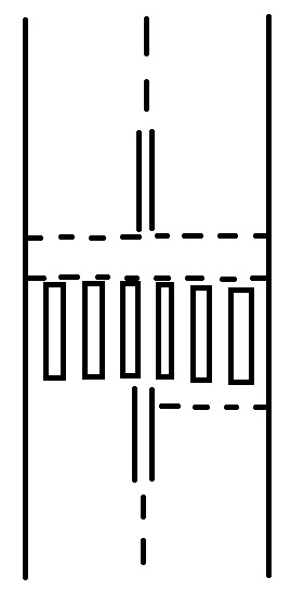

SKlBA Napisano 24 Czerwca 2015 Autor Napisano 24 Czerwca 2015 Narysuj sytuację, bo już nic z tego nie rozumiem... Sorry za obsuwę, ale byłem poza zasięgiem. Rysunek skrzyżowania poniżej. Może to rzuci nowe światło na sytuację..
zekker Napisano 24 Czerwca 2015 Napisano 24 Czerwca 2015 Ja bym się nie krępował o ile pusto z naprzeciwka. Jeżeli jednak jest spory ruch i blokowałbyś tych za sobą, to lepiej zrobić skręt na dwa, czyli zjazd w prawo na ddr, nawrotka i na zielonym już we właściwą stronę. Zapewne ta droga z lewej jest jednokierunkowa i z tego powodu jest zakaz skrętu? Jak sprawa wygląda formalnie ciężko mi powiedzieć ale przejścia i przejazd raczej są w obrębie skrzyżowania, więc zakaz skrętu formalnie obowiązuje. Jeżeli są już za skrzyżowaniem, to zakaz nie obowiązuje. Wychodzi tutaj moja niewiedza lub brak formalnego określenia gdzie zaczyna i kończy się skrzyżowanie (zapewne tam, gdzie jest zaznaczone w planach drogi).
