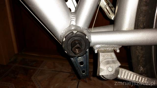

Witam
Nie wiem czym odkrecic to plastikowe ustrojstwo żeby dostac sie do suportu pomóżcie prosze bo nie chce sciąć całego plastiku bo juz wogóle do tego nie dojde
Dzięki wielkie  o to mi chodziło a co jak klucz nie pomoze z powodu zbyt objechanych wpustek?
Jeszcze jedno pytanko
W którą strone odkręcamy kontry?
Łańcuch jest zwykle z prawej strony :) , czyli w prawo. Tak łopatologicznie:
1. Tę miskę od strony korby z zębatkami odkręcasz kręcąc zgodnie z ruchem wskazówek zegara * bo ma tzw lewy gwint
2. Miskę od strony przeciwnej odkręcasz jak zwykłą śrubę czyli kręcisz  przeciwnie do ruchu wskazówek zegara *
* mam na myśli zegar analogowy czyli taki z dwoma lub trzema wskazówkami.
Gdyby to były wypustki to byłby problem. Ale to są wgłębienia a wypustki ma stalowy klucz. Więc on i tak wgryzie się w plastik nawet jak rowki są trochę skancerowane.
