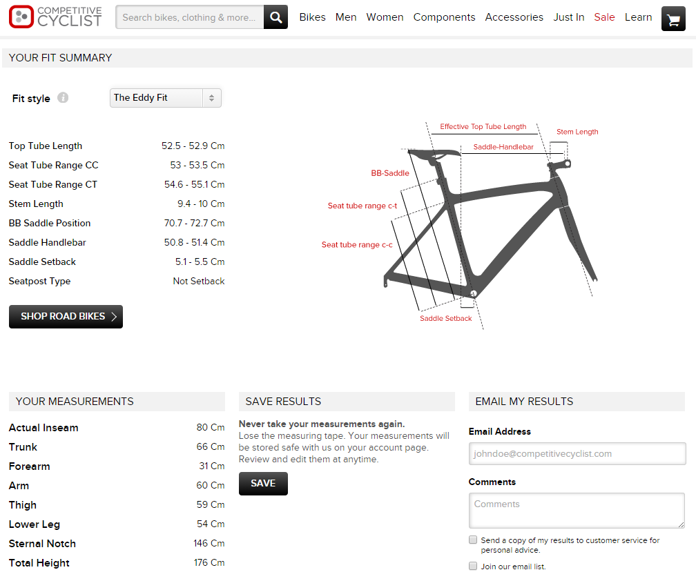

marcin85 Napisano 21 Lutego 2015 Napisano 21 Lutego 2015 Witam, Pytanie raczej banalne - o rozmar ramy i geometrię. Mierzyłem rower Cube Peloton SL w rozmiarze 53cm - pasuje idealnie, pozycja dobra, bikefitting praktycznie niepotrzbny - rower jak dla mnie zrobiony. Z pododu małej dostepności Cube w PL zdecydowałem się kupić rower Canyon Endurace przez internet - zmierzyłem się i na stronie wyszedł rozmiar ramy 53 Super! To utwierdza mnie w przekonaniu że rozmiar jest ok. Ale jednak chialbym poprosić o analizę wymiarów tych dwóch rowerów. Chciałym sie dowiedziec czegoś więcej o geometrii, czym różni się pozycja, czy na pewno 53 Mam 176cm wzrostu i 94kg wagi. Noga raczej krótka - 80cm. Zrobiłem też analizę wymiarów na jednej z polecanych przez Was stron - plik jest załączony. Dokładne wymiary Cube tej ramy są tutaj: http://www.cube.eu/fileadmin/_processed_/csm_peloton_53_38c4efb102.png A Canyon tutaj: https://www.canyon.com/pl/roadbikes/bike.html?b=3576 Dzięki wielkie! Marcin

marcin85 Napisano 22 Lutego 2015 Autor Napisano 22 Lutego 2015 Dzięki ale w grę wchodzi tylko cały rower. Odnośnie głównego tamatu to przeczytałem wiele opini o tym że pozycja z Canyonie bedzie bardziej wyprostowana i wygodna a rama jak na aluminowa tłumi dobrze drgania. Przekonuje mnie to, jedakże nadal nie mam pojęcia czy Cube nie jest podobny w tym temacie. Wymiary obu ram są bardzo podobne. Może zapytam która ramę wy byście woleli?

pszczyg Napisano 23 Lutego 2015 Napisano 23 Lutego 2015 Witam Pozwolę sobie dołączyć się do tematu, bo akurat jestem w tej samej sytuacji, co autor wątku. Otóż także mam zamiar kupić Canyon Endurance 7 AL, z tym, że mój wzrost to 182, a długość nogi 83. Co ciekawe, wyliczony na stronie Canyona rozmiar to S(53). Zastanawia mnie to ogromnie, bo nie wydaje mi się, żebym był w rozmiarze Small, a jednak tę wersję mi proponują. Jak widzę, Marcin85 jest niższy ode mnie o 6 cm i także jemu na stronie wyliczono tę samą ramę. Czy ktoś bardziej obeznany w Canyonach może potwierdzić, czy rzeczywiście ufać ich kalkulatorowi? Czy może jednak wziąć wersję M? Z trzeciej strony: co się stanie, jeżeli rama będzie niedopasowana o te, powiedzmy, 3 centymetry? Pozdrawiam Paweł Szczygielski

LazyPete Napisano 24 Lutego 2015 Napisano 24 Lutego 2015 3cm różnicy w geometrii szosowej (w długości rury górnej, bo podsiodłowa ma niewielkie znaczenie) to czasem nawet dwa rozmiary - różnica ogromna. Z kalkulatora canyona więcej problemów niż pożytku, dla ciebie zdecydowanie M, a nawet nie wykluczone że lepiej byś się czuł na L.
4gotten Napisano 24 Lutego 2015 Napisano 24 Lutego 2015 "czy rzeczywiście ufać ich kalkulatorowi?" Nie ufać. "co się stanie, jeżeli rama będzie niedopasowana o te, powiedzmy, 3 centymetry?" "Niedopasowana" rama = zła rama. Może warto zastanowić się nad rowerem innej marki. W przypadku Canyona można bez problemu wymienić rower na taki w rozmiarze, który będzie pasował. Ma się na to miesiąc i nic to nie kosztuje.
Darek14 Napisano 24 Lutego 2015 Napisano 24 Lutego 2015 Z kalkulatora canyona więcej problemów niż pożytku, dla ciebie zdecydowanie M, a nawet nie wykluczone że lepiej byś się czuł na L. Dokładnie, również mi się wydaje, że przy tym wzroście bliżej będzie do L niż do M. Czyli najprościej będzie zamówić -zgodnie z kalkulatorem- S i jeśli nie będzie pasować, odesłać i wymienić na M, a jeśli i ten nie będzie odpowiedni, również odesłać i zamienić na L. Po czym okaże się, że pasującego rozmiaru nie mają na stanie i trzeba poczekać ze dwa miesiące i w ten sposób sezon się zakończy.
