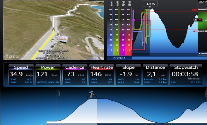

Darkwojtek Napisano 4 Stycznia 2015 Autor Napisano 4 Stycznia 2015 Bardzo dziękuje za opisanie dokładnie produktu i dużo mi pomogłeś. Teraz wiem że się opłaca kupić Mam jeszcze tylko jedno pytanie jak się ustawia trasę to sam trenażer zmienia obciążenie a na ekranie widać jak jadę czy tylko kropkę co się porusza się po mapie. Widziałem też przekrój boczy trasy co widać wzniesienia spadki i można to ustawić żeby widzieć w jakim punkcie trasy się jest
arek_wro Napisano 4 Stycznia 2015 Napisano 4 Stycznia 2015 W załączniku masz przykład jak to wygląda przy wykorzystaniu opcji z google earth. Ale przekrój trasy widzisz też jak jedziesz według własnego treningu.
