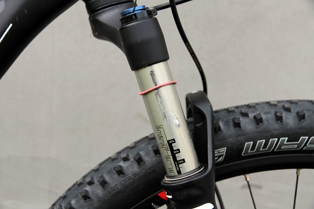

Obserwuje rower cuba z amrtyzatorem Rock shox reba RL. Mankament jest taki ze ma on taką ryse na ladze jak na zdjeciu.
Chciałbym sie was zapytać czy warto sie w to pakować. Czy mozna wymienić samą lage i czy po wymianie mam pewnośc dobrego działania amortyzatora.

Aleś to napisał, zabrzmiało jak by miał co najmniej wymieniać coś newralgicznego na wahadłowcu. Wymiana lag to nic trudnego, przy okazji zrobisz serwis amora. Do odkręcenia parę śrubek, zawleczek. Na stronie RS są manuale, na YT sporo filmów, nic trudnego.
Pytanie do samego roweru czy warto go kupić i pakować jeszcze kasę w wymianę lag. Chyba, że cena całości przyzwoita i Ci się opłaca.

Ewidentne otarcie podczas przewrócenia albo cos innego. W każdym bądź razie, przy samej uszczelce jest ok. Można na tym jeździć zwłaszcza jak sie górę ładnie papierem wyrówna. Ale czy brać to nie odpowiem na to pytanie.

no wszystko fajnie pięknie, ale nie sądziłem że macie na myśli zdjęcie dolnych lag, co jest oczywistą oczywistością i banałem (sam mam rebę serwisowaną przeze mnie x razy) i wymianę LAG GÓRNYCH Z KORONĄ I RURĄ STEROWĄ jako całość. no podziwiam, serio.
Ale że niby jak to zrobić bez tego ? Jak sie boisz idź do serwisu niech ci to za 100zł zrobią, bo to w sumie tak jak gruntowny serwis, tylko bez uszczelek i oleju do tłumika. Może da sie taniej :P
Od wielu, wielu lat nie ma w produkcji widelców w których możesz sobie wyjąć górną goleń z korony, założyć nową i dalej jeździć. Wyłączając oczywiście dwupółki.
W związku z tym wyjaśnij, jak chciałbyś dokonać takiej podmiany.

Chyba mnie nie zrozumieliście.
Nie wiem jakie jest prawdopodobieństwo dostania górnych lag do 29er rock shox'a reby w dobrym stanie, a jeśli już jest, to ile to kosztuje... bo coś mi się wydaje, że taka 'podmiana' jest mało prawdopodobna i dość kosztowna, i pisanie komuś, że to bułka z masłem, jest trochę wprowadzające w błąd, bo ktoś kupi myśląc "a co tam wymienię sobie" a tu klops, bo nikt przypadkiem nie pozbywa się nieuszkodzonych lag na alledrogo czy gdziekolwiek.
To ja na samym początku myślałem, że chcecie wymienić samą lagę (jedną) co mnie nieco zdziwiło, dlatego zapytałem o instrukcje.
O konieczności zdejmowania dolnych lag do serwisu chyba nikomu nie trzeba tłumaczyć, no bez przesady ;P
