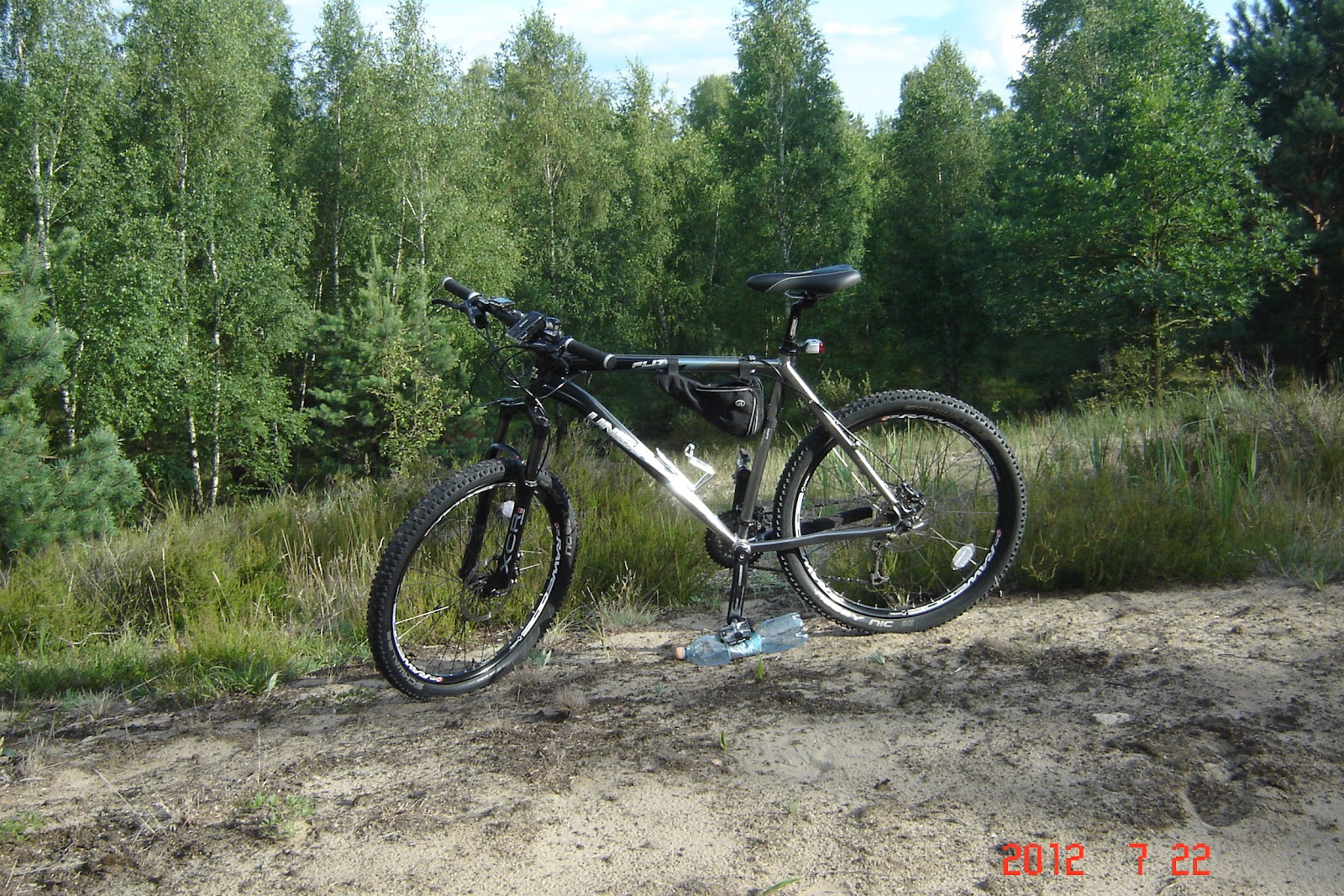

kamar59 Napisano 5 Stycznia 2014 Napisano 5 Stycznia 2014 Witam posiadam wyżej wymieniony amortyzator, mam go od 2008 r. Przejechałem na nim około 9 tys km, bez serwisu w środku. Były tylko czyszczone i smarowane golenie. A przy okazji w 2012 r pękła uszczelka na prawej goleni. Posiadam rower Unibike Flite ramę 21", skok widelca 100 mm, wielkość koła 26" Waga 70 kg. Posiada luzy, odczuwalne przy hamowaniu przednim hamulcem. Tak to wygląda I na co mam wymienić? Tereny moje jazdy to Puszcza Bydgoska. Coś wartego swoich pieniędzy, nowy amortyzator w okolicach 900 - 950 zł. Roczniki 2012 -2014 Na pewno będę miał przeskok odczuje różnice. Proszę o komentarze.
lyndowss Napisano 5 Stycznia 2014 Napisano 5 Stycznia 2014 Zrób serwis bardzo dobry amortyzatorowi, wyczyść wszystko i dokładnie nasmaruj odpowiednimi smarami. Uszczelki wymień na nowe.
llancer Napisano 5 Stycznia 2014 Napisano 5 Stycznia 2014 Widać ,że uszczelki powinny być wymienione b.b.dawno temu.
