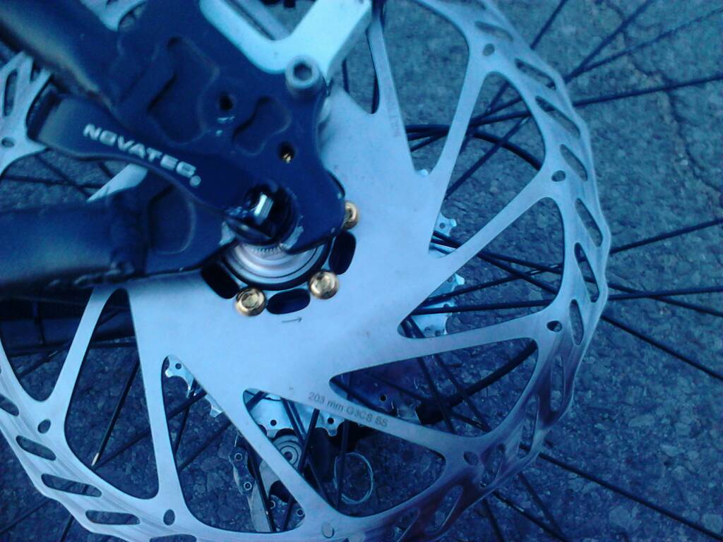

Replay Napisano 21 Sierpnia 2013 Autor Napisano 21 Sierpnia 2013 Dorwałem używanego code 5 w średnim stanie i bez żadnych wydatków zrobiłem go na stan idealny m.in. 0 luzu na klamce lecz od kilku dni straciłem moc hamowania a zyskalem modulacje. Tarcza jest leciutko ciemniejsza. Kupiłem ją od faceta który miał dwie - jedną spaloną. Doplacilem kilka zł i miał wysłać tą dobrą. Czy możliwe że tarcza była / jest spalona? Wysłano z Samsung Galaxy S IV za pomocą Tapatalk 2
Silver400 Napisano 23 Sierpnia 2013 Napisano 23 Sierpnia 2013 Na moje to jest brudna (zatłuszczona), skoro straciłeś moc a masz modulacje. Ten ciemny osad to normalne, przynajmniej ja tez to mam na swoich 180-tkach.
jasinski21444 Napisano 23 Sierpnia 2013 Napisano 23 Sierpnia 2013 Taki osad miałem tylko na klockach żywicznych , na metalikach i półmetalach brak
Mod Team Puklus Napisano 25 Sierpnia 2013 Mod Team Napisano 25 Sierpnia 2013 Tak ciemny osad to najczęściej coś tłustego przypalonego podczas hamowania, pewnie dlatego straciły na mocy ... bo sie zatłuściły. tarcze można spokojnie papierem przelecieć drobnym i będzie git, a klocki to zależy jaki masz.
