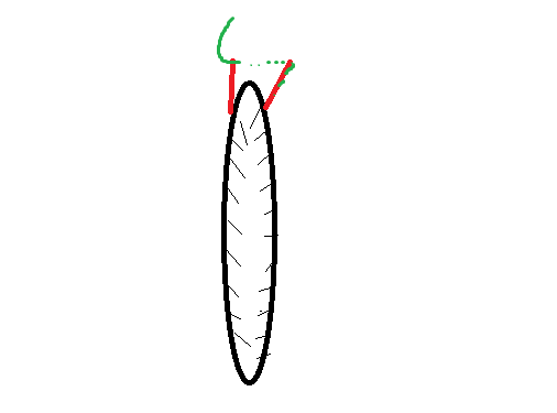

Prox Napisano 25 Kwietnia 2013 Napisano 25 Kwietnia 2013 Cześć, Słuchajcie, mam nie lada zagwostkę z moimi v-brake z tyłu. Miałem źle zamontowane koło (przesunięte nieco w lewo). Oddałem rower do warsztatu i koło wstawiono na nowo (był zgięty hak i coś z osią). Teraz jest idealnie wstawione, ale mam problem z V-brake. Wsadzam sworznie w tą samą dziurkę w ramie i wyjściowo - bez linki - oba ramiona są tak samo odgięte i odbijają identycznie. Gdy zamontuję je z linką, nie układają się w literę V, tylko wygląda to tak, jak na załączonym obrazku (mniej więcej). Koło jest pośrodku, ale jeśli ustawię hamulce w V-kę, to prawy klocek dociska mi bardzo mocno obręcz, a lewe ramie jest odgięte tak, że klocek jest bardzo daleko. Wygląda to tak, jak gdyby koło było za bardzo przesunięte w prawo. Ale tak nie jest... Hamulce działają, ale wygląda to brzydko no i klocki są nieco nierówno. Macie pomysł, o co może chodzić? Coś z piwotami? PS. Czerwone: Ramiona V-Brake.

Prox Napisano 25 Kwietnia 2013 Autor Napisano 25 Kwietnia 2013 No sama regulacja przebiega pomyślnie, ale chodzi właśnie o to, że przy ustawieniu hamulców w V-kę, prawy klocek napiera na obręcz. Tak jak jest na obrazku jest dobrze i hamulce hamują, a jak zrobię z nich równe "V", to mi klocek z prawej tak dociska obręcz, że nie pojadę nigdzie. A koło jest zamontowane prosto... więc od czego to może być? Powtórzę: jak zrobię V z hamulców, to prawy klocek dociska mocno obręcz. I tak jak narysowałem jest po regulacji (nic nie trze). Koło nie jest też przesunięte na osi bardziej w prawo...

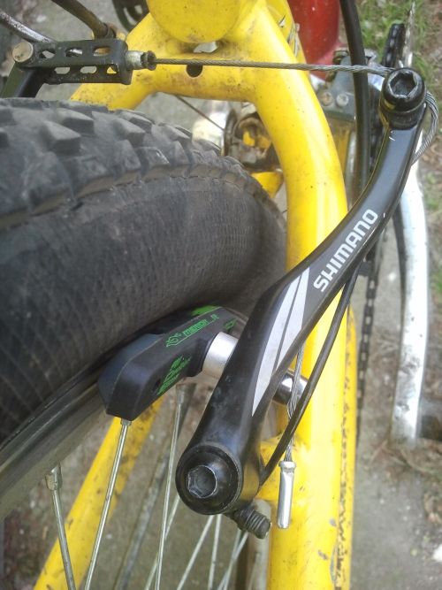

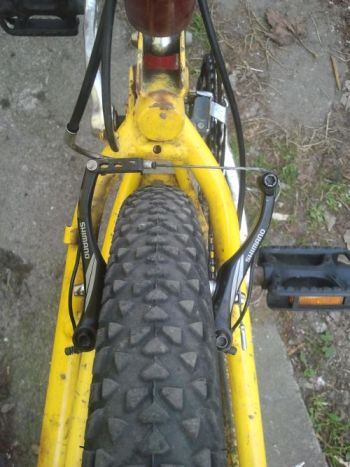

Prox Napisano 26 Kwietnia 2013 Autor Napisano 26 Kwietnia 2013 To w takim razie skłaniam się do opinii kolegi Jaca911 - prawdopodobnie masz nieprawidłowo ustawione podkładki przy klockach. Podkładki pozwalają nie tylko na regulację skosu klocka, ale również odległosci klocka od obręczy. Przyjrzyj się dobrze, czy masz podkładki założone symetrycznie. Mam identycznie. Mogę wyjąć podkładki z jednej strony tak, aby wyrównać? Załączam zdjęcia.
zekker Napisano 27 Kwietnia 2013 Napisano 27 Kwietnia 2013 Sprawdź czy obręcz jest równo odległa od widełek (przy hamulcach jak i na dole). Krzywo koło wsadzone lub przesunięte na osi, albo rama zwichrowana lub piwoty krzywo zrobione. Podkładek nie usuwasz, a zamieniasz miejscami. Tą przy klocku z tą przy śrubie mocującej klocek.
beardman Napisano 27 Kwietnia 2013 Napisano 27 Kwietnia 2013 Nie wiem czy ma to jakiś wpływ ale masz pod dziwnym kątem zamocowaną fajkę od linki. Wg mnie powinna być w płaszczyźnie ramion, a teraz jest pod kątem i opiera się o zawias przy lewym ramieniu.

Schwefel Napisano 27 Kwietnia 2013 Napisano 27 Kwietnia 2013 Na tych zdjęciach widać, że koło wcale nie jest tak idealnie prosto jak mówisz. Leci w prawą stronę. Poza tym wydaje mi się, że piwoty nie są przyspawane w jednej linii i do tego mają dziwnie wąski rozstaw co z szeroką obręczą uniemożliwia ustawienie tego.
Jaca911 Napisano 27 Kwietnia 2013 Napisano 27 Kwietnia 2013 E tam panowie, robicie kwadratowe jaja a odpowiedź jest prosta - linka a raczej pancerz jest za długi i ciągnie fajkę jak głupi. Żadna sprężyny tego nie skompensuje.
premier2 Napisano 27 Kwietnia 2013 Napisano 27 Kwietnia 2013 Dokładnie - to pierwsza rzecz, która rzuciła mi się w oczy. Za długi pancerz odpycha ramiona i stąd bierze się problem. Musisz go tak skrócić, by szedł po łuku, a nie tworzył pętlę. Pancerze hamulcowe są bardzo sztywne i złe poprowadzenie pancerza powoduje problemy z ustawieniem ramion oraz osłabia siłę hamowania

dziobolek Napisano 1 Maja 2013 Napisano 1 Maja 2013 Mam identycznie. Mogę wyjąć podkładki z jednej strony tak, aby wyrównać? Załączam zdjęcia. Może ja źle widzę, ale wydaje mi się, że koło jest przesunięte w prawo na ostatniej fotce. ...Koło było ustawiane na nowo w serwisie wraz z wymianą osi... No to albo koło jest zrobione na od... albo rama krzywa jakoś - jeśli koło faktycznie zgodnie z fotką nie jest dokładnie w centrum.
Prox Napisano 3 Maja 2013 Autor Napisano 3 Maja 2013 Jak na moje, środek bieżnika jest idealnie z środkiem ramy, być może koło jest przesunięte w prawo o dosłownie milimetr. Ale z przodu mam koło przesunięte o kilka milimetrów (wygięty amortyzator, do wymiany) a hamulce są równiutko...
