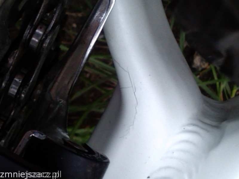

wlaado Napisano 14 Września 2013 Napisano 14 Września 2013 nie chce mi się komentować ani opisywać , k.... patrząc na szybkość działania serwisu krossa sezon mam z głowy. Na załączonym zdjęciu zrobionym dzisiaj jeszcze jeden kamyczek do ogródka krossa
Rulez Napisano 14 Września 2013 Napisano 14 Września 2013 Taki obrazek już się tu przewijał, u Krossa norma
Mod Team adamos Napisano 14 Września 2013 Mod Team Napisano 14 Września 2013 nie chce mi się komentować ani opisywać , k.... patrząc na szybkość działania serwisu krossa sezon mam z głowy. Na załączonym zdjęciu zrobionym dzisiaj jeszcze jeden kamyczek do ogródka krossa Kolego w ogóle się tym nie przejmuj, bo to według Kefir92 zwykłe "odpęknięcie" jest i nie ma co "panikować". A tak na serio, to szczerze współczuję tych straconych dni bez jazdy. Ja to bym chyba wziął tą ramę, pojechał z nią prosto do Przasnysza i kazał sobie na miejscu wymienić na nową.

mochool Napisano 25 Września 2013 Napisano 25 Września 2013 Hej ludzie cieszący się sprawnymi rowerami. Mój połamanieć to A8 2013 rok. Rama pęknięta jakieś 3 cm od mufy suportu, po przeciwnej stronie napędu, na 1,5 cm zaczął kruszyć się materiał. Kross zdaje sobie sprawę, że problem istnieje (model B6 i A8) i uspokaja, że zjawisko nie jest tak duże jak mogłoby się wydawać i dotyczy zaledwie kilkunastu sztuk. Poszła wadliwa partia. Podobno też wprowadzili już jakieś mechanizmy mające na celu nie dopuszczenie do podobnej sytuacji w przyszłości. Imo te kilkanaście sztuk to ściema, biorąc pod uwagę model 2012 i 2013 to jest to co najmniej kilkaset sztuk. Obecnie moja A8-ka jest w serwisie czekam na info.
