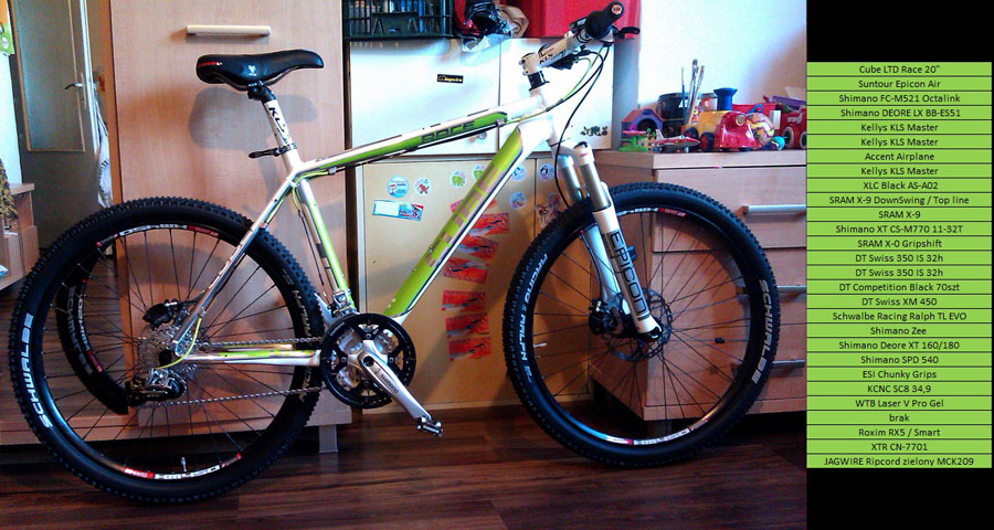

Witam po dłuższej przerwie, rower już stoi na własnych kołach. Część podzespołów uległa zmianie (względem tych, które planowałem) a to z uwagi na dostępność / cenę / możliwość kupienia okazyjnie czegoś innego. Dopiero teraz gdy widzę go w całości mogę stwierdzić, co zostanie a co wyleci i nie gra mi do ogólnej koncepcji. Dość gadania, poniżej fotka ze specyfikacją (poglądowa, lepsze będą po pierwszym wypadzie w teren).
Jak wspomniałem, zdjęcie kijowe, niewiele widać. Akurat to siodło w realu wygląda duużo lepiej (looknij sobie zdjęcia białej kony na końcu http://forums.mtbr.com/beginners-corner/your-entry-level-mtb-pics-upgrades-446424-111.html ). I jest mega wygodne w porównaniu do defaultowych 'desek' z Cube. Na pewno do wymiany leci sztyca (na gładko białą) i fajansiarski zacisk sztycy (autentycznie na żywo wygląda jak z odpustu).
