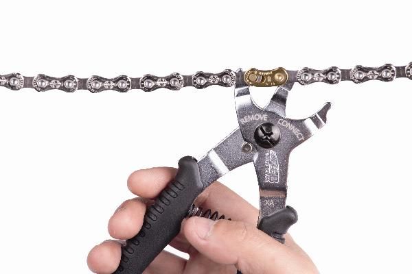

martinwu Napisano 28 Czerwca 2012 Napisano 28 Czerwca 2012 Jak już kupować, to coś co zostało stworzone w tym konkretnym celu . Szczypce do rozpinania i spinania spinek , mam i polecam http://www.romed.pl/...a-p-107492.html
Mod Team Puklus Napisano 28 Czerwca 2012 Mod Team Napisano 28 Czerwca 2012 Nawet nie wiedziałem ze takie asortymenty są no ale dokładnie o to mi chodziło, jednymi delikatnie ścisnąć blaszki a drugimi jak na zdjęciu zbliżyć do siebie sworznie. Ale jak spinka jest zasyfiona to moze nie pomóc i trzeba by ją wstępnie przepłukać.
