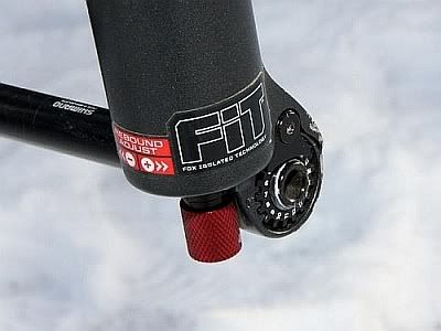

tobo Napisano 18 Stycznia 2012 Napisano 18 Stycznia 2012 Ze względu że zwykle regulacja kompresji jest na dole w czasie wyścigu jest to niepraktyczne i amorek ustawia się tak na oko na teren w którym będzie się śmigać, im bardziej rozkręcone tłumienie tym bardziej widelec tłumi i tym wolniej wraca po ugięciu. Regulacja kompresji zwykle jest na górze. Zwykle, jeśli popatrzy się na najpopularniejsze produkty na rynku, rock shox (wszystkie z motion control, także wyższe modele z mission control), fox z tłumikiem rlc czy prostrzym rl, manitou z tłumikiem absolute. Co do darta i pytania: najpopularniejszą regulacją widelca, jaką chcę mieć regulowaną większość użytkowników, jest blokada. Ta ma dźwignię na goleni na górze lub manetkę na kierownicy. Regulacja kompresji czy powrotu jest często indywidualnym zapatrywaniem użytkownika i często pozostaje w określonym ustawieniu. Ustawienie tłumienia jest z reguły pewnym kompromisem i gdbam że większości ludzi nie chce się ciągle zmieniać ustawień w trakcie np jednego wypadu. Tak samo jest ze spręzynami powietrznymi - ludzie szukają kompromisu, który jest "wszechstronny". Są też oczywiście tacy, którzy mieszkając na co dzień np na nizinie zmienią ustawienia w stosunku do tych z wypadu w góry. Rozwiązanie cannondale'a jest fajne, wg mnie jednak najpierw powinni dopracować ogólnie swoje amortyzatory, które są kaszaną nadającą się do jazdy jedynie w dobrych, suchych warunkach Poczytaj też na temat patentu german a: - komputer sterujący zawieszeniem śledzi pracę przedniego amortyzatora i dopasowuje charakterystykę tyłu do przeszkód które właśnie połkneło przednie koło. Najlepszy moim zdaniem system tłumienia posiada cane creek, szkoda że nie produkują widelców. zakrecony, przy każdym amortyzatorze trzeba "grzebać" co do ustawień - po prostu ich mnogość pozwala na lepsze dopasowanie do potrzeb danej osoby. Do tego ponieważ droższe modele mają lepsze bebechy to ogólnie działają lepiej niż podstawowe modele. Elektronika to jeszcze przyszłość a do tej pory jej stosowanie w amortyzacji się nie przyjęło (noleen - firma padła i nie rozwija się jej rozwiązań, dwa widelce, cannondale z elektroniczną blokadą - wrócili do rozwiązań czysto mechanicznych).
mixchris Napisano 18 Stycznia 2012 Napisano 18 Stycznia 2012 Regulacja kompresji zwykle jest na górze. Widzę że nastąpiło lekkie zawirowanie w nomenklaturze. Regulacja kompresji z ang. Rebound zazwyczaj jest na dole przynajmniej w Rock Shox'ach w FOX'ach również lecz nie zawsze. Mniejsza o większość... tak czy siak podczas jazdy ciężko jest to wyregulować i zazwyczaj tego się nie robi. Jest jeszcze coś takiego jak FloodGate czyli regulacja progu otwarcia zaworu blokady skoku i to tak... zawsze jest na górze.
kadargo Napisano 18 Stycznia 2012 Napisano 18 Stycznia 2012 To nie kompresja tylko regulacja tłumienia odbicia. Tobo ma rację.

Grzegonz Napisano 18 Stycznia 2012 Napisano 18 Stycznia 2012 Amortyzatory z wyższej półki mają sporo ustawień jak np. Blokada skoku, regulacja progu otwarcia zaworu (FloodGate), zmiana skoku, tłumienie odbicia (Rebound), regulacja twardości sprężyny powietrznej itd. Tłumienie odbicia jest tak podstawową regulacją, że można ją spotkać w praktycznie wszystkim co ma tłumik olejowy. I amortyzatory z wyższej półki wcale nie musza mieć blokady - ma ją też xcr który jest raczej amortyzatorem makrokeszowym, floodgate mają lepsze modele RS'a, a nie wszystko co lepsze. Ze względu że zwykle regulacja kompresji jest na dole A ja myślałem, że regulacja kompresji jest tam, gdzie umieścił ją producent.. Jeden amortyzator ma to na dole, drugi na górze a trzeci wcale
mixchris Napisano 18 Stycznia 2012 Napisano 18 Stycznia 2012 To nie kompresja tylko regulacja tłumienia odbicia. Tobo ma rację. Teraz to już mi się wszystko pokićkało to czym jest regulacja kompresji i jak ją zwą po angielsku a czym jest regulacja tłumienia? To nie jest jedno i to samo tylko różnie zwane?

Grand231 Napisano 18 Stycznia 2012 Napisano 18 Stycznia 2012 A ja myślałem, że regulacja kompresji jest tam, gdzie umieścił ją producent.. Jeden amortyzator ma to na dole, drugi na górze a trzeci wcalePrzecież napisałem że zwykle a nie że "tylko".
kadargo Napisano 18 Stycznia 2012 Napisano 18 Stycznia 2012 Teraz to już mi się wszystko pokićkało to czym jest regulacja kompresji i jak ją zwą po angielsku a czym jest regulacja tłumienia? To nie jest jedno i to samo tylko różnie zwane? Rebound - tłumienie odbicia Compression - tłumienie kompresji
kadargo Napisano 18 Stycznia 2012 Napisano 18 Stycznia 2012 No kurde. Masz bana na Google? Wypowiadasz się w temacie a nie wiesz nawet czym jest kompresja czy odbicie? Litości. Podpowiem. Nawet na forum gdzieś jest świetny temat o Rebie.
mixchris Napisano 18 Stycznia 2012 Napisano 18 Stycznia 2012 Po prostu pochrzaniły mi się pojęcia bo wszyscy myślą o jednym a każdy inaczej to zwie. Czyli Rebound tłumienie odbicia kontroluję prędkość z jaką odbija amortyzator a tłumienie kompresji to inaczej Climb It Control "Pozwala podczas jazdy, na regulację tłumienia kompresji, aż do całkowitego zablokowania widelca" co bardzo przypomina FloodGate'a ale nikt tego tak nie nazywa z tego co wyczytałem na Google.
kadargo Napisano 18 Stycznia 2012 Napisano 18 Stycznia 2012 Bo floodgate to jest co innego. To taki regulowany zawór bezpieczeństwa. Obecność Blokady nie zawsze musi mieć opcje regulacji kompresji.
mixchris Napisano 18 Stycznia 2012 Napisano 18 Stycznia 2012 Ale to za pomocą FloodGate'a ustawia się "kompresje" tzn. ile siły trzeba użyć aby blokada puściła i tym samym im mniejszy FloodGate tym amortyzator łatwiej się ugina. Czym jest ta regulacja kompresji i co reguluje?
kadargo Napisano 18 Stycznia 2012 Napisano 18 Stycznia 2012 Nie! Floodgate reguluje punkt "puszczenia" blokady. Inaczej mówiąc, jakiego "uderzenia" potrzeba aby blokada się odblokowała. Regulacją tłumienia kompresji ustawiasz przy jakiej szybkości działania widelca tłumik ma stawiać większy opór. Czyli przy delikatnym działaniu będzie działał szybko a przy mocnym uderzeniu jego praca stanie się bardziej progresywna. KPW? W RS-ach nie ma regulacji kompresji jako takiej czyli osobnego pokrętła. Realizowane jest to za pomocą manetki PopLoc Adjust... jak się ją ma. Stąd może masz mętlik.
mixchris Napisano 18 Stycznia 2012 Napisano 18 Stycznia 2012 Aaaaaaa... wreszcie słońce zaświeciło nad moją strzechą Wielkie dzięki za wyjaśnienie bo strasznie się za kićkałem w tym wszystkim...
