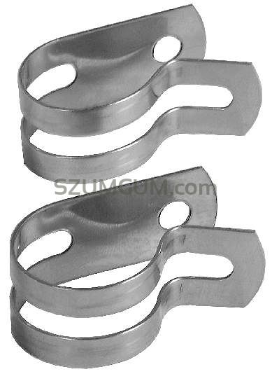

Z innej beczki - czy ktoś montował może oczka do bagażnika do jakiejkolwiek ramy stalowej? Rozchodzi mi się o to, że padł w rodzinie pomysł kommutera, ale koniecznie musi mieć bagażnik i pioziome haki (alfine). Z tego co widzę - Inbred 29 (naturalny tani kandydat) nie ma oczek do bagażnika w wersji z hakami poziomymi.
Jakieś pomysła macie, Stalowa Kompanio?

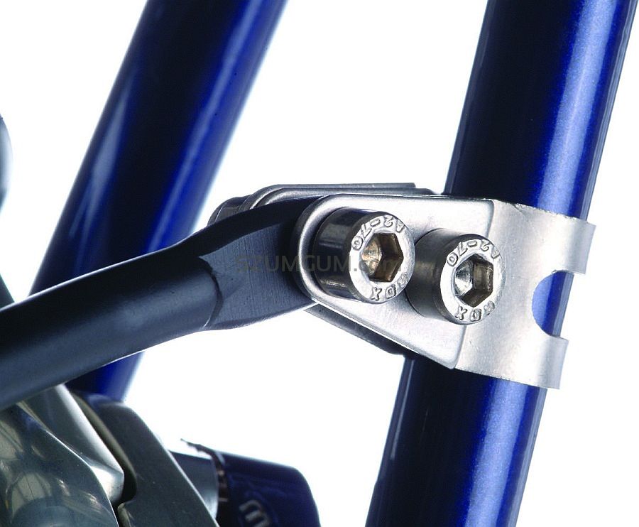

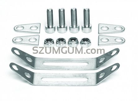

A ostania rzecz (przypomłem sobie) - chyba najprostszy sposób na Wasze Macieju problemy: http://www.szumgum.com/alternatywny-uchwyt-tylnego-bagaznika-sportarsenal059.html

Podziękował Anarchy - czyli lutowanie odpada. I bagażnik mocowany na sztycy / rurze podsiodłowej też. A ten wihajster od sport arsenal - daje oczy przy hakach, ale nie daje (naturą rzeczy swojej) oczu przy rurkach idących do podsiodłówki. Z moich doświadczeń sakwowych - toż to one są też niezbędne. Inaczej trzeba patenty wymyślać, mylę się?
