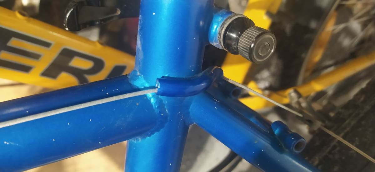

  15. Zrobione, teflonowa tulejka z fajki od Vbrejkow zdała egzamin. Dało się też przepchnąć pancerz od przerzutek ale opory były większe niż na tulejce. Hamuje dobrze, da się na asfalcie zablokować koło. Klamka się nie blokuje i ładnie odbija.
