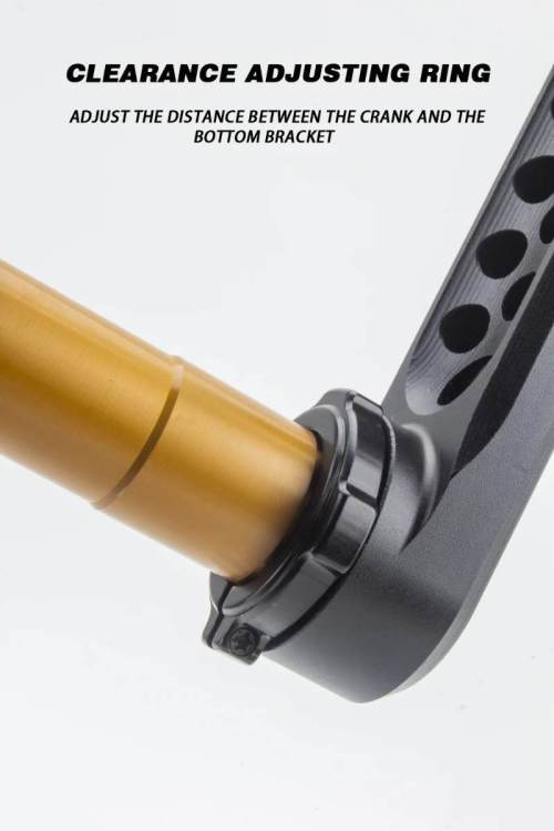

  10. Cześć, Czy montował ktoś taką korbę Evosid: EVOSID Road Crankset 165/170/175mm Hollow Crank Integrated Chainring 11/12 Speed 40/42/44/46/48/50T Direct Mount Bicycle Crank - AliExpress 18 Zastanawia mnie pierścień na obrazku. Korba ma trafić do roweru MTB. Jeszcze tego nie przymierzałem do ramy bo paczkę odebrałem późnym wieczorem.
