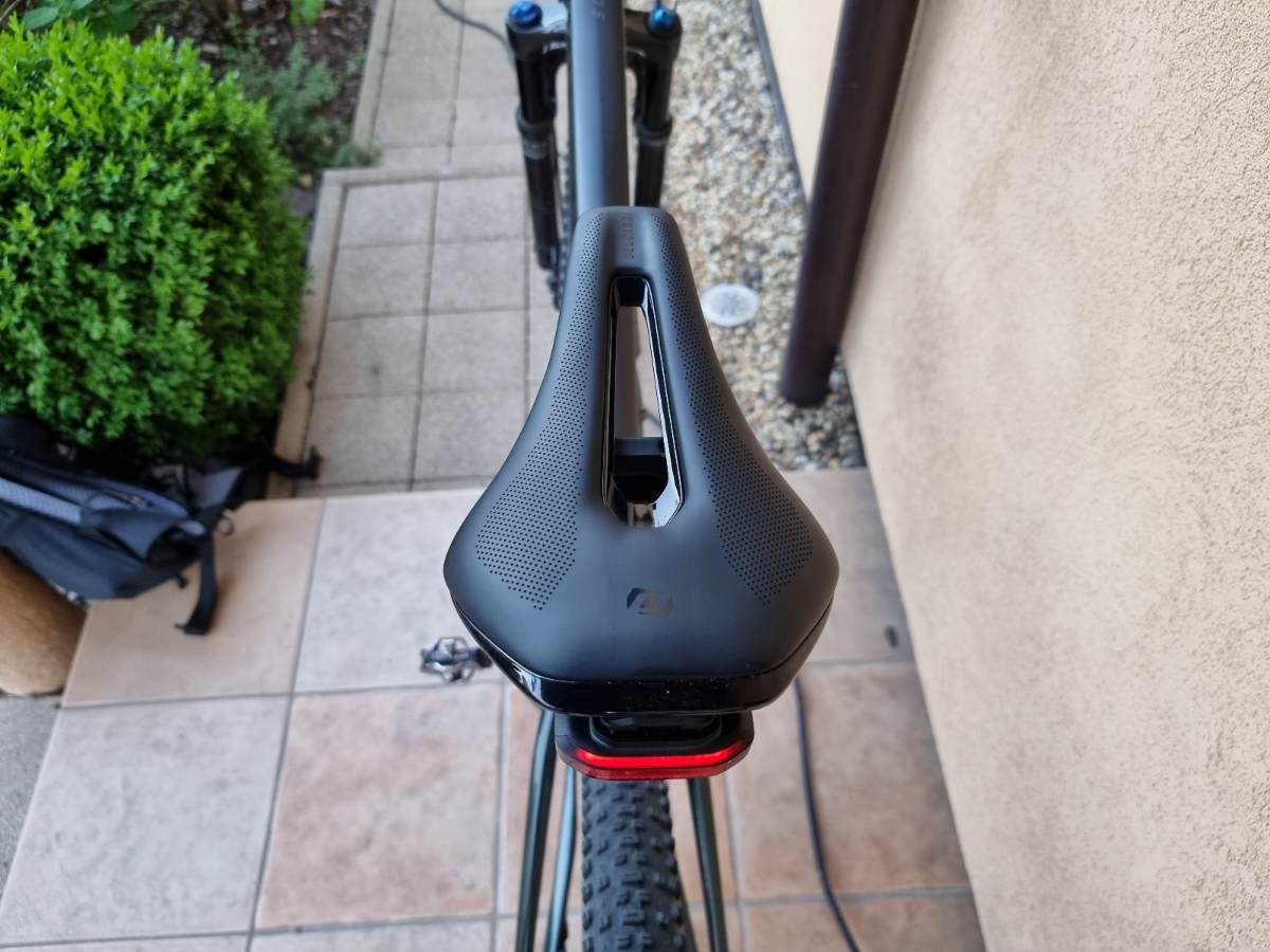

  5. Siodełko Syncros Belcarra 1.0 V Cut out, bo fabryczne ciut za wąskie było
