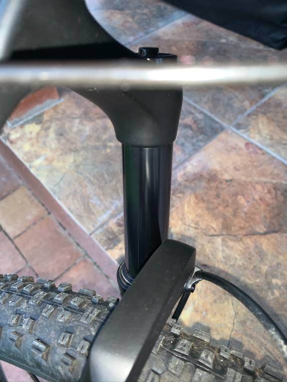

  12. Dziękuję wszystkim za pomoc. Rower skręcony. Jutro przetestuję w terenie. W poprzednim amortyzatorze nie robiłem serwisu 0 zaraz po zakupie. Po kilku przejażdzkach głęboka pionowa rysa na ladze:

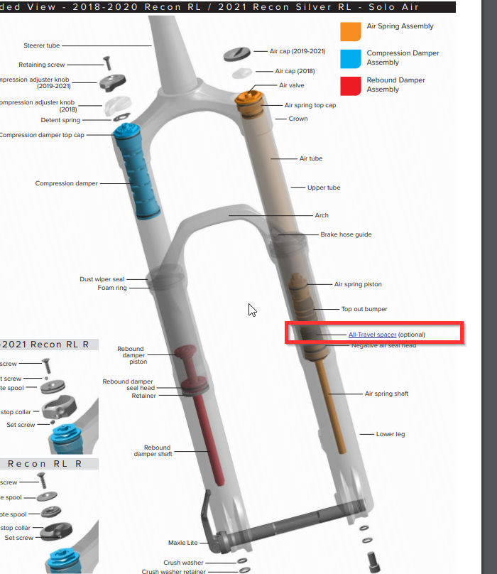

  16. Chyba mamy winowacje? Uszczelka wygląda na uszczypiętą. O! oględziny pod lepszym światłem pokazują,że jest w kilku miejscach sparciała. W sklepie hydraulicznym da radę dostać takie coś?
