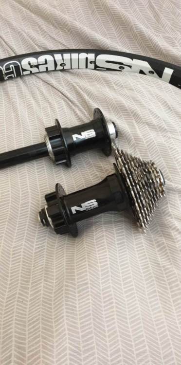

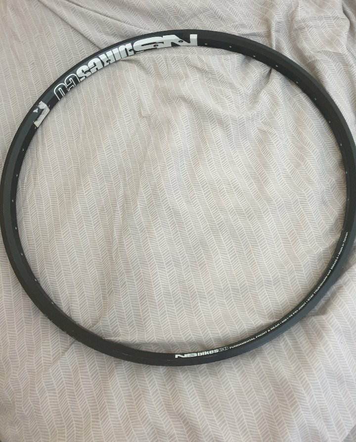

  9. NOWY fundamental 36H! Nie produkowany już od 10lat.
