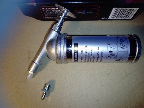

Jakich smarów używacie do serwisowania pompek?. Mam w domu kilka, nowe i stare i pouszkadzane i pasowało by je wszystkie rozebrać przejrzeć i nasmarować. Kiedyś starą PRL-owską stalową pompkę stacjonarną smarowało się tłoczysko towotem i było dobrze, innym razem współczesną pompkę nożną, z plastikowym cylindrem i tłokiem na oringu nasmarowałem smarem ŁT i po tym zabiegu zaczęła przy pompowaniu niemiłosiernie ''wyć'.

Wybrałem ten bo właśnie ktoś polecał na forum, zastąpi Orlenowskiego ŁT43 do łożysk na początek skoro kartusz jest pełen mógł bym zacząć szerokim patyczkiem po lodach. A taki podobny patent jest w kartuszach Richmanna W kartuszu nie ma chyba typowego tłoka, trzeba dobrać odpowiedni trzonek albo celować w środek aby nie przekręcić denka, dobrze myślę? pędzelek pewnie dobry jest do gwintów i mechanizmów ja zamiast strzykawki będę nabijać mini smarowniczki Nie mam takie dużej smarownicy, ale co ciekawe widziałem kiedyś pedały właśnie z portami do wstrzykiwania smaru -

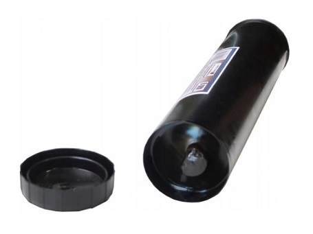

Chyba się wygłupiłem bo zakupiłem smar w kartuszu 400g, myśląc ze są to kartusze pasujące do maszynki do wyciskania silikonu, a to jest jakiś inny system. Jak korzystać z tego kartusza w celach rowerowych? Mam to wydłubywać łyżką na patyku? Jak z tego nabić mini- smarowniczkę z Lidla / Park Toola? Może ktoś już to przerabiał i ma patenty
