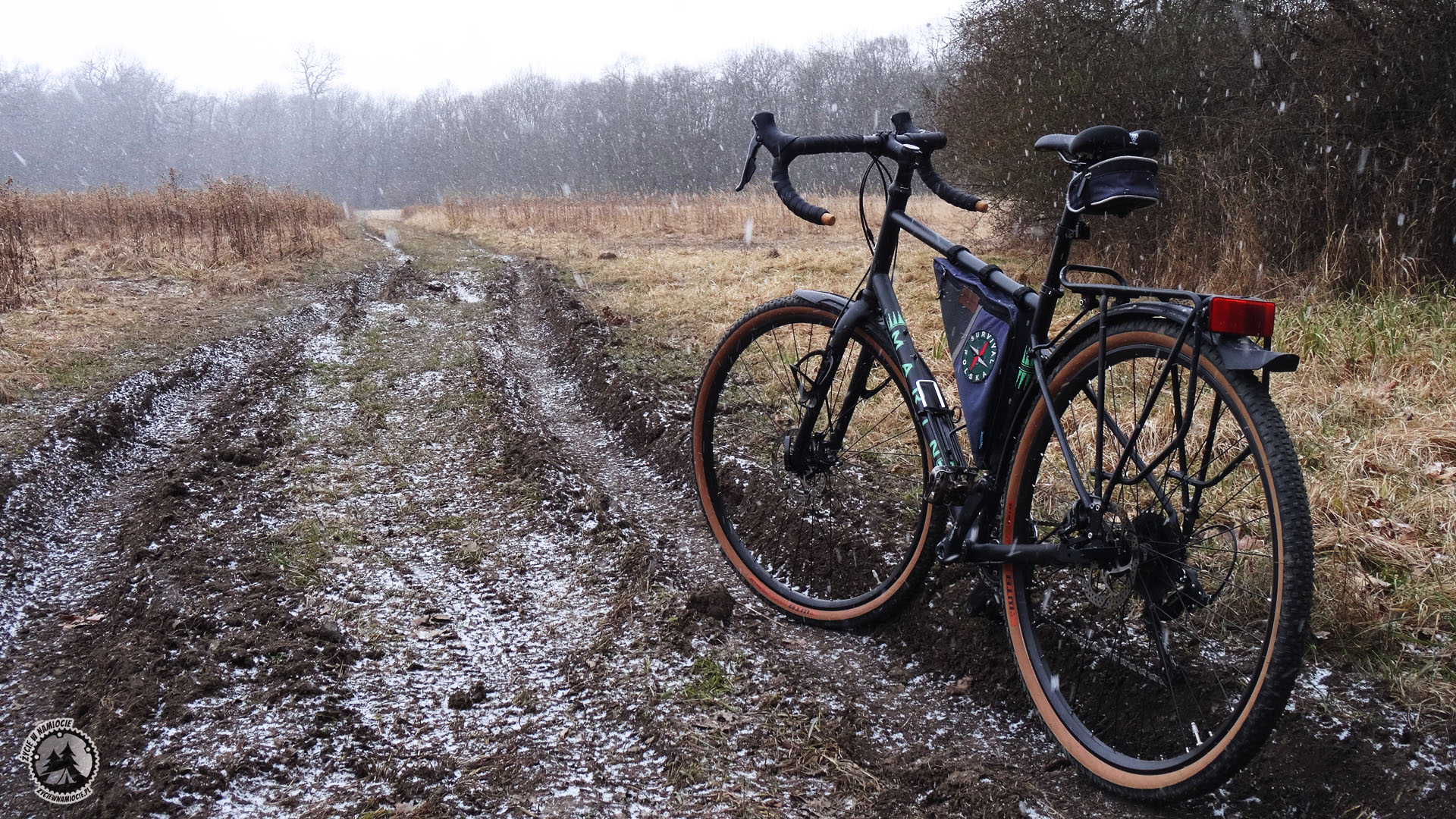

Z tyłu dobrze widzisz, sks 65. Błotnik jak najbardziej spełnia swoje zadanie, a drucików nie widać, gdyż ich nie ma podczepiłem błotnik bezpośrednio pod bagażnik, tymczasowo za pomocą sznurka (czarnego, coby się komponował z matlakierem), w dłuższej perspektywie wdrożę jakieś permanentne rozwiązanie. Na przedzie druciki trzeba będzie zastosować, bo błotnik lubi zaczepić o oponę, gdy trzęsie. Sks 65 na przednim widle to też przerost formy nad treścią, bo raczej nie wcisnę z nim gumy szerszej niż 45c (aktualnie jest 42). Węższy błotnik podciągnąłbym wyżej, więc i prześwit byłby większy. Btw : pytanie do ludzi doświadczonych w stali: warto lać do ramy jakieś chemikalia? W tej chwili podjąłem się tylko uszczelnienia otworów, coby wody nie dopuścić.

Czołem, witam brać rowerową. Od dawna obserwuję ten wątek i wszelkie rowery nietypowe kusiły mnie niezmiernie. W końcu mogę pochwalić się własnym, stalowym i nietypowym, gravelowo- wyprawowym Marinem Four Corners. Na zdjęciu rower w swoim naturalnym środowisku:
