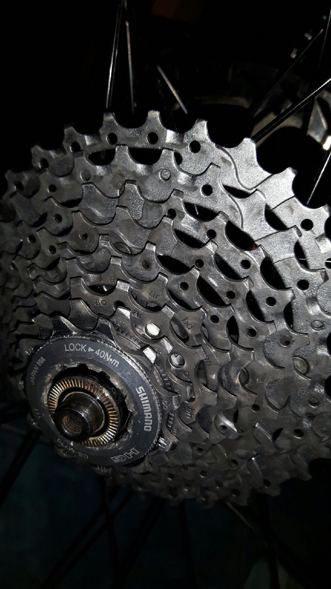

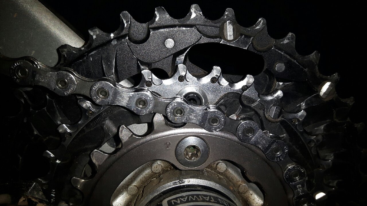

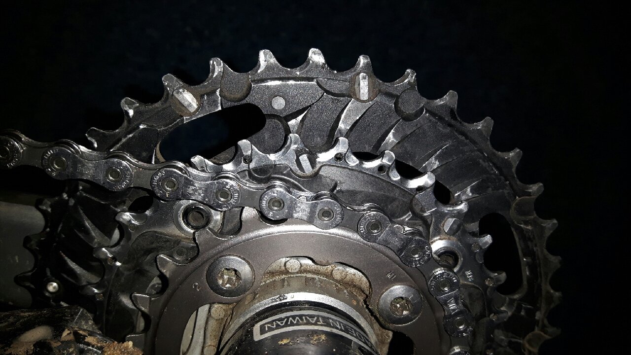

No i przetestowałem. Łańcuch przeskakuje na kasecie na większości koronek, zatem kaseta jest do wymiany. Oto zdjęcia korby. Na niej póki co jest ok. Czy przebieg który zrobiłem na tej kasecie to dużo? Czy gdybym wymieniał łańcuch co powiedzmy 1500km byłaby w lepszym stanie? Co sądzicie o korbie?
44 i 22 jest raczej mało używana, najczęściej śmigam na 32, więc jak coś, nie będzie tak źle
Spróbuję dać nowy łańcuch, bo i tak już jest w drodze a jak się nie ułoży, to będzie na przyszłość. Korba XT, więc nie chcę zajeździć jej starym łańcuchem. Wieczorem zrobię jeszcze zdjęcie korby. Dzięki za opinie

Cześć, Prośba o ocenę stanu kasety, czy przyjmie nowy łańcuch. Przebieg około 3 tys km. Regularnie czyszczona, łańcuch właśnie dojechał do 1. Pozdrawiam serdecznie
