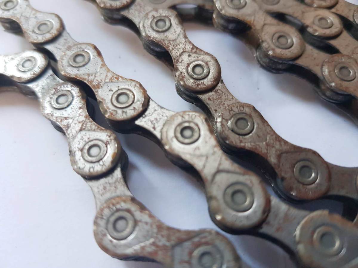

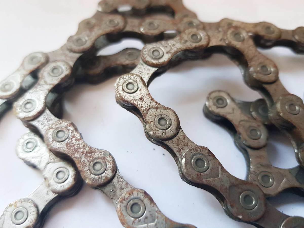

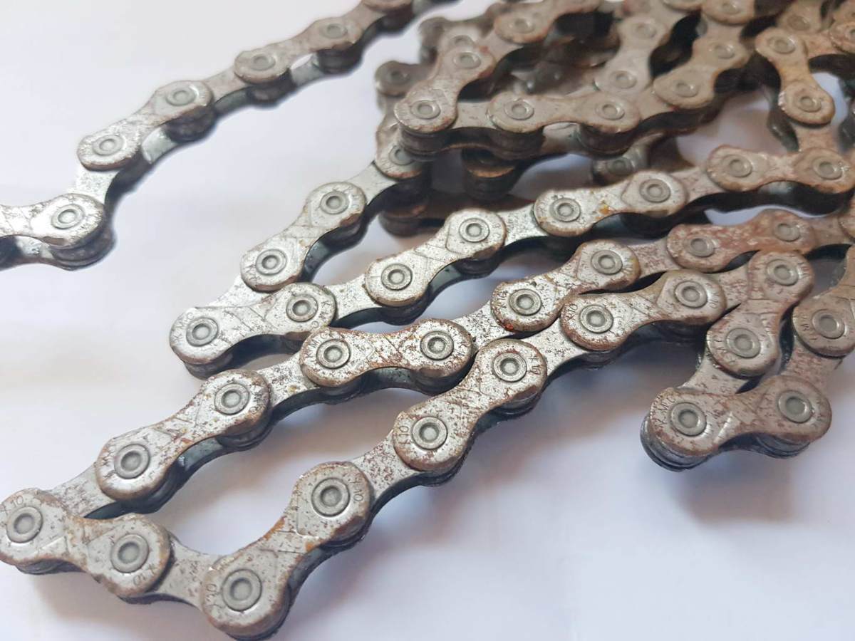

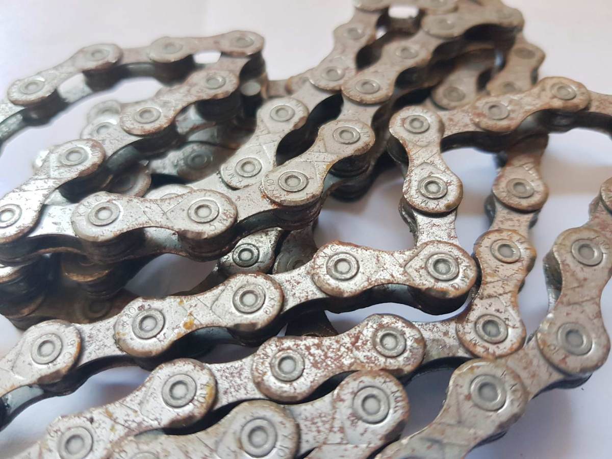

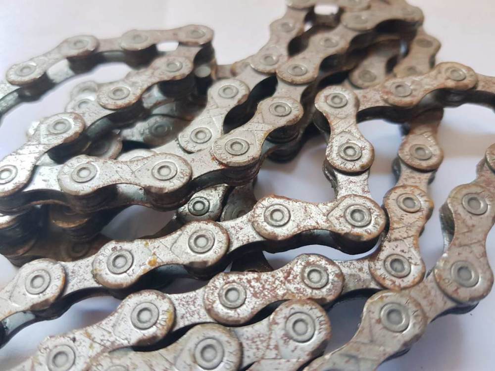

Trochę wracając do tematu przewodniego... Jako, że na rodzimym rynku posucha jeśli chodzi o komponenty napędowe nabyłem drogą kupna od majfrendów łańcuch... ... piękny, pudełkowy, w środku instrukcja (nawet w rodzimym języku). O ile pudełko i instrukcja podrobione na 6 o tyle produkt główny jakoś niespecjalnie... Poniżej kilka zdjęć i zestawienie z takim samym łańcuchem nabytym z oficjalnej dystrybucji KMC. W skrócie - na pierwszy rzut oka prasa na której klepali blaszki zewnętrzne miała przytępioną już matrycę i nieco inną czcionkę. Obróbka końcowa tych blaszek też jakaś taka niedorobiona (oryginał jest gładki, chińczyk delikatnie porowaty). Charakterystyczne dla KMC X podcięcia łańcucha poprawiające wędrówkę po kasecie są w oryginale frezowane, u chińczyka widać, że próbowali ale frezowanie każdej blaszki w 4 miejscach to mega koszty więc podcięcia klepane na prasie - ledwo widać, że są. Ze spinką też się nie wysilali... -
