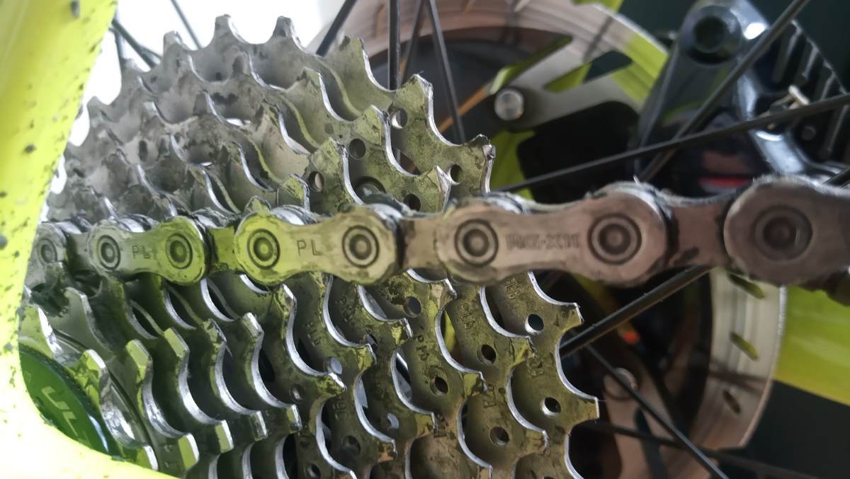

To ja dodam konkretne doświadczenia z Soudal Dry Wax. Od kilku tygodni testuje go i jak byłem mocno sceptyczny tak teraz jestem pozytywnie zaskoczony. Wyszejkowałem łańcuchy w meglio, kaseta i blaty zostały wyczyszczone na sucho. Pierwsze smarowanie zostało przeprowadzone na dwa razy w celu odpowiedniego spenetrowania ogniw łańcucha. Niestety w przypadku szosy łańcuch nie do końca został "wysuszony" przez szejkowanie ze starych smarów co powoduje wyciskanie czarnego wosku. Niemniej jednak ten wosk nie brudzi tak jak olej. Wosk w butelce wydaje się bardzo wodnisty natomiast podczas nakładania na pojedyńcze ogniwa formuje trwałe krople. Na szosie napęd jest odrobinę głośniejszy niż na tradycyjnych olejach. Na spokojnie można przejechać ~150-200km na jednym smarowaniu i mi to wystarcza. Trochę napęd brudzi ale łatwo np.: zetrzeć ten brud z rąk - prawdopodobnie to wina ze mało skutecznego szejka. Na MTB jest o wiele lepiej niż na tradycyjnych olejach. W suchych warunkach po 3-5 godzinach jazdy w 100% w terenie napęd jest jedynie przykurzony. Działa cicho i precyzyjnie. Po jeździe wystarczy opłukać wodą, wytrzeć do sucha i ponownie nasmarować. Minusy: Cena/wydajność per butelka - w porównaniu do klasycznych olejów zużywa się go szybciej Konieczność wcześniejszego aplikowania (czas schnięcia >1-2h+) Wykruszanie się wosku/odkładanie się go pomiędzy zębatkami kasety Ogólnie zamierzam kontynuować korzystanie z tego produktu. Zobaczymy jak będzie zachowywał się w mieszanych warunkach pogodowych. Spodziewam się podobnej wydajności jak z Shimano PTFE. -

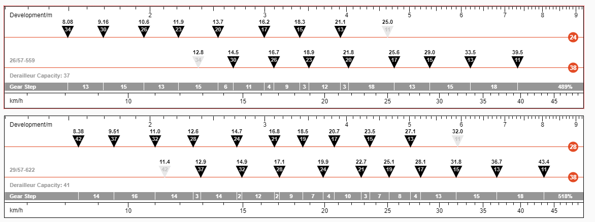

Mam pytanko odnośnie konwersji 3 blatu na 2 blat. Rower górski 26 cali - chciałbym założyć taki zestaw Blaty 24-38 Kaseta 11-34 (9 rzędów) Jak sobie przeliczę to zakres wychodzi podobnie jak w moim 29nerze (28/38x11-42). Ale mam wątpliwości czy rzeczywiście w terenie taka kombinacja będzie wygodna i czy przerzutka przystosowana do 3 blatów to ogarnie bez problemu. Miał ktoś podobny patent? -
