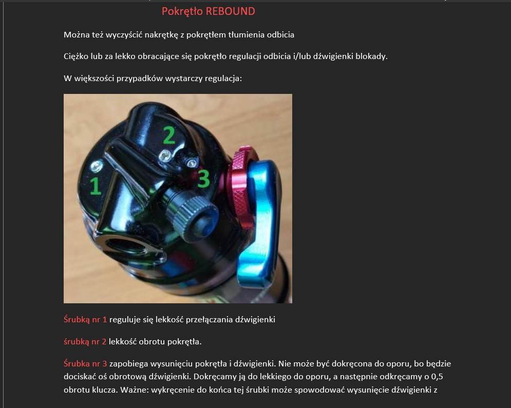

  4. Powinnien blokować się na kamień Ja bym odkręcił linkę i spróbowł recznie przekręcić blokadę możliwe, że jest cos tam namieszane
  5. Zestaw serwisowy do niego kosztuje jakieś 209 zł Obrócisz bez problem musisz tylko rozebrać damper lub zrobić tak: Ewentualnie spuścić powietrze z komory powietrznej , do tego z komory ifp . Następnie wykręcisz te dwie śrubki od góry , jedna trzyma pokrętło by nie wyszło druga trzyma sprężynkę z kulką .Która odpowiada za klikanie Wyjmiesz pokrętło obrócisz mocowanie , wsadzisz pokrętło , wkręcisz śrubki Napełnisz komorę ifp zgodnie z manualem I gotowe

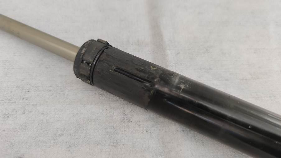

  16. Powietrze przedostało się z jednej komory do drugiej dlatego taki efekt Tak jak kolega wyżej napisał może trzeba zrobić serwis bo x-ring na shaft już nie trzyma ,chyba że jest to w miarę świeży amortyzator Ale możesz spuścić powietrze i spróbować go rozciągnąć , tam w ladze jest łezka dzięki której powietrze z komory pozytywnej przechodzi do negatywnej

    [damper] przetarcie
    Stary damper pewnie długo bez serwisu Serwis jakieś 140+zestaw uszczelnień
