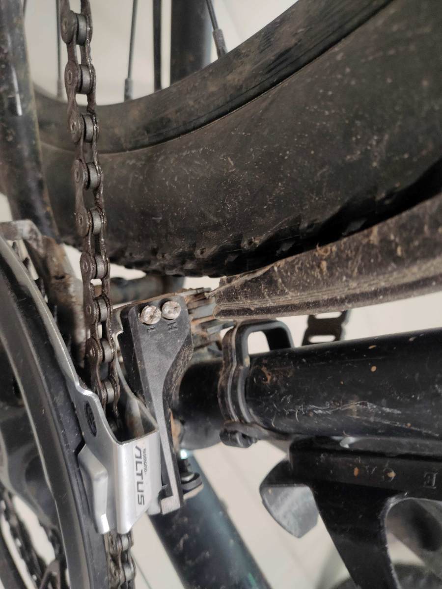

Cześć, Chciałbym zmienić napęd w Muirwoodsie z 3x9 na kwadracie na 2x10. Jeszcze nie wymieniałem części na inne dlatego proszę o sprawdzenie czy poniższe produkty będę pasować do ramy i siebie zwłaszcza przednia przerzutka. marinbikes.com/pl/bikes/2020-muirwoods Korba Deore FC-M4100 36/26T 175mm suport sm-bb52 Deore fd-m6025 Obecnie jest Top Swing z dolnym ciągiem. Czy ta przerzutką będzie pasować? Jeśli tak to czy obie wersje będą pasować do ramy czy lepiej wybrać też Top Swing? Manetka Deore SL-M5100 2rz. obejma Manetka Deore SL-T6000 lub XT SL-T8000 Czy warto dopłacić 100zł do XT? RD-M6000 tył 10rz SGS Shadow+ CS-HG50 11-36 10rz OEM KMC X10 73 x116 szary OEM

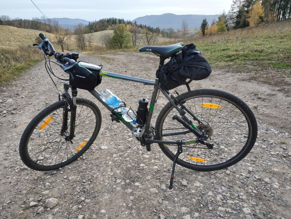

W miejscach płaskich jakim jest Wrocław i okolice jest super. Od Wałbrzycha i dalej w kierunku gór, gdzie dziennie przewyższenia robiłem 2500m przydałyby się tarczówki i grubsze opony. Obecne zmierzone mają 38mm (INNOVA 44-622 (700x42C). Dlatego na przyszły sezon kupię smart samy 1,75" (może race king 2"), torbę na kierownicę i środek ramy ( zastanawiam się czy dopłacać do topeaka frontloader czy wystarczy https://www.szumgum.com/sakwa-prox-na-kierownice-8-8-l-montaz-na-paski.html ). I dopiero po 2 latach zdecyduje czy kupić MTB, aczkolwiek wyprostowana sylwetka już nie będzie priorytetem. Cross ma regulowaną na imbus kierownicę i niższa pozycja jest ok. Mimo wszystko, z roweru jestem bardzo zadowolony bo pierwszy rower niebędący holenderką chciałem uniwersalny, łatwy w obsłudze i tani w zakupie i eksploatacji. Amorek sprężynowy, wszystkie linki pod górną rurą, napęd 3x9 z przerzutką i klamkami alivio to dla mnie same plusy. W droższym mtb nie wykorzystałbym jeszcze jego możliwości. Bardziej bałbym się też go gdzieś zostawiać, a robiłem też taką trasę, że zostawiałem rower pod schroniskiem i wchodziłem na szczyt. Jeszcze raz dzięki za pomoc.

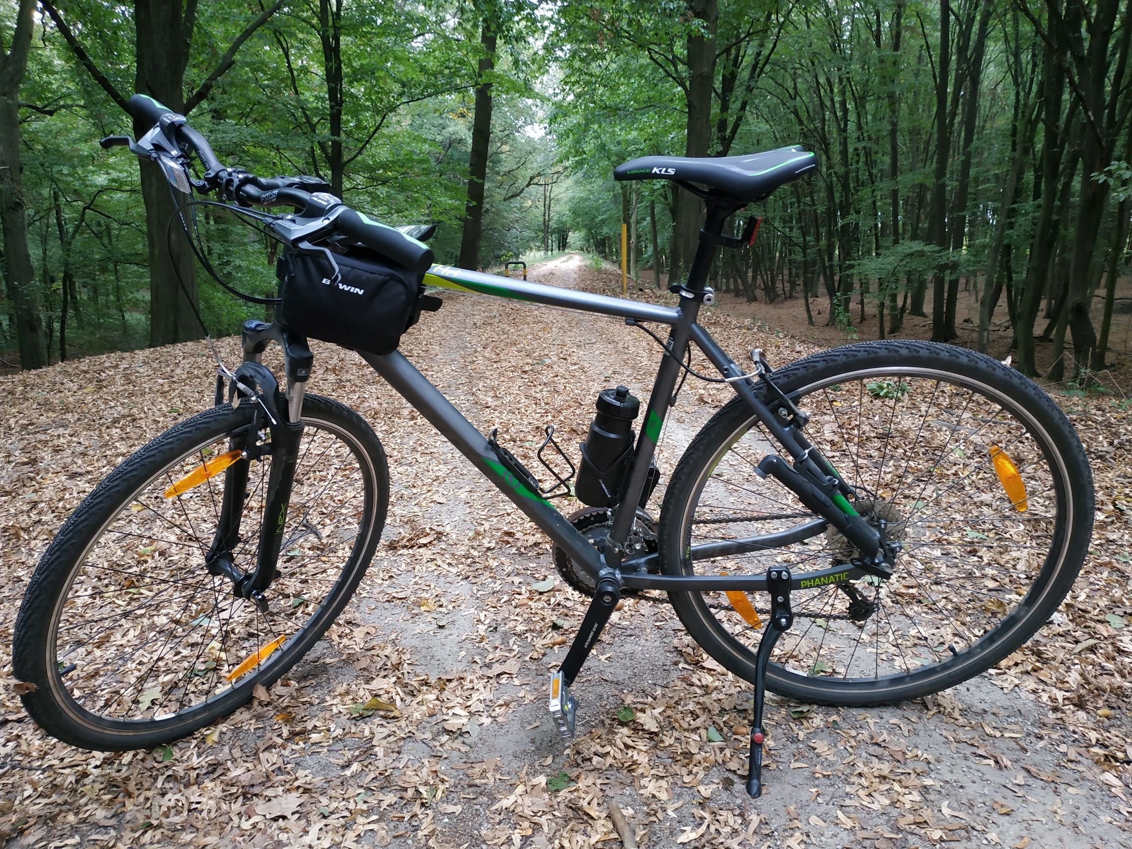

Dziękuję za pomoc, w szczególności @pp516. Postanowiłem, że najlepszym dla mnie rozwiązanie będzie kupno 2 rowerów. Cross i sakwy na dłuższe wyprawy. MTB z lżejszymi torbami.Kupiłem teraz crossa a w przyszłym roku kupię mtb chyba, że cross zaspokoi mój apetyt to za 2-3 lata Ale jadąc dziś po lesie pierwszy raz w życiu nieemeryckim tempie po wyboistych drogach i kamieniach dochodzę do wniosku, że ta "sportowa" pozycja za kierownicą może być w przypadku drugiego roweru mtb lepsza, bo lepiej będzie czuć rower niż w przypadku cube attention czy giant talon? No i mając 1,6" i 63mm skoku nie jest zbyt komfortowo. Czy bezproblemowo w crossie można używać smart samy 29x1,75? Albo coś podobnego?Kupiłem Kellys Phanatic 10, głównie dlatego, że w 1 rowerze typowo wyprawowym chciałem mieć v-brakei. Tylko ten model miał je oraz przyzwoite dla mnie części - przerzutka tylna i manetki alivio m4000 i uginacz z blokadą.@pp516 jaką pojemność ma Twój backloader 10 czy 15. A z przodu na dole to TOPEAK FrontLoader 8l?
Jeszcze giant tallon oraz cube attention sl mają otwory pod bagażnik. Szkoda, że bardziej przystępne cenowo marki jak kross, kellys, unibike, romet tego nie mają.
