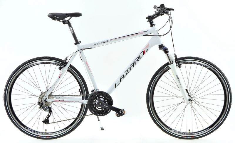

  7. Witam Z soboty na niedziele ok 1,30 w nocy, w ogródka przyblokowego niedaleko leclerc oś B ukradziono crossa lazaro biały na osprzecie alivio z 2014 roku. Rower był zaczepiony linką którą przecięto. Rower miał ponad 40 tys przebiegu, więc no, mocno powycierane wiele częśc. . Prosiłbym też osoby którym skradziono rower w tychach o wszelakie informacje i ślady. Mam dwie podejrzane osoby. Gdyby ktoś się podłączył, może udało by się poprosić policjantów o sprawdzenie bilingów itp. Zgromadziłem już troche śladów, na razie nic nie napisze bo ich wystrasze. Interesuje mnie szczególnie info od osób z okolic osiedla E którym zginął kross merida lub giant, bo takie oferował mi typ podejrzany o paserke. Za przyczynienie się do odnaleznia roweru 300zł nagrody. Rower może i stary ale miał wymienione części na lepsze i w pełni sprawny, działał jak nowy:( Zdjęcie poglądowe nie mam jego foto. Mial dodatkowo torebke pod rame kands czarny tylny bagażnik opony continental ride tour, gripy dartmoor z inną gąbką oraz inne czane siodełko bez napisów, i inną stópke bliżej koła.

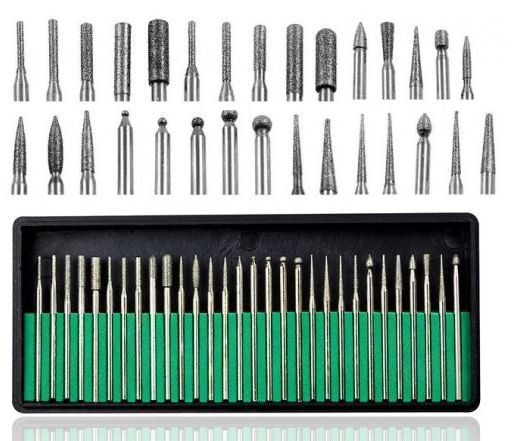

  10. Bez rozbiórki kasety, a nawet ściąganie jej z koła bardzo fajnie i szybko sie tym opracowuje Może nie dokładnie, te bardzo podobne ja kupiłem niewiele droższe, ale cena tego ok 15zł. O dziwo się to nie tępi a szlifuje błyskawicznie.Warto przyłożyć odkurzacz żeby pyłek metalu nie roznosił się dookoła. Super sprawa żeby szlifnąć jedną koronke coby przyjeła nowy łańcuch.
