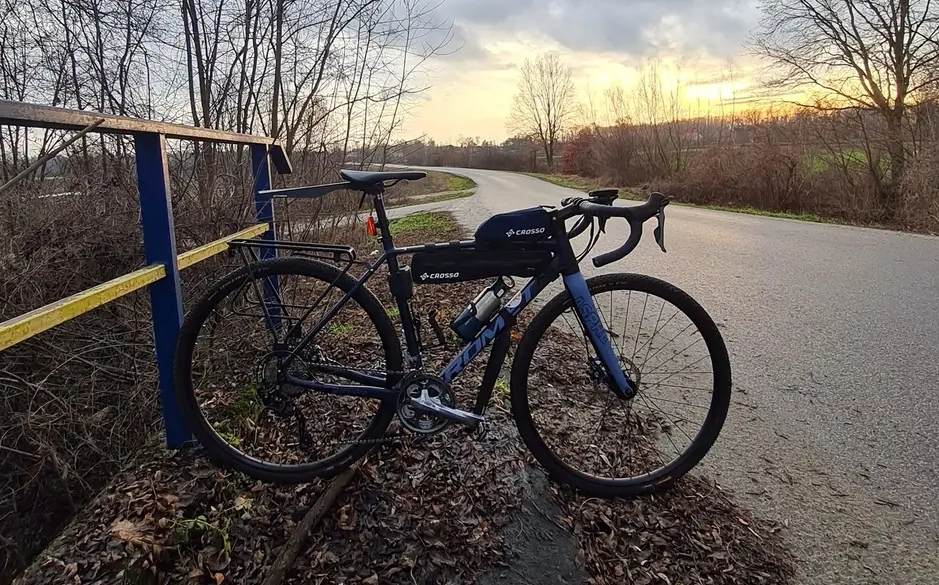

-Kaseta @shimanopoland hg400 8rz 11-40 -Adapter @wolf_tooth_comp DM Roadlink -Kółka przerzutki @bbbcycling łożyska maszynowe Serwis roweru i złożenie Wielkie Dzięki @lirobike działa to świetnie (wymian linki tylniej przerzutki) Sezon 2023 rozpoczęty z nowymi modyfikacjami teraz tylko nogę trzeba wytrenować 😁 Ps. Jeżdżę na 3 łańcuchach kmc x9.93 rotacja co 800km. Z przodu korba tiagra 4600 z zębatkami cx70 46z i mniejsza 34z

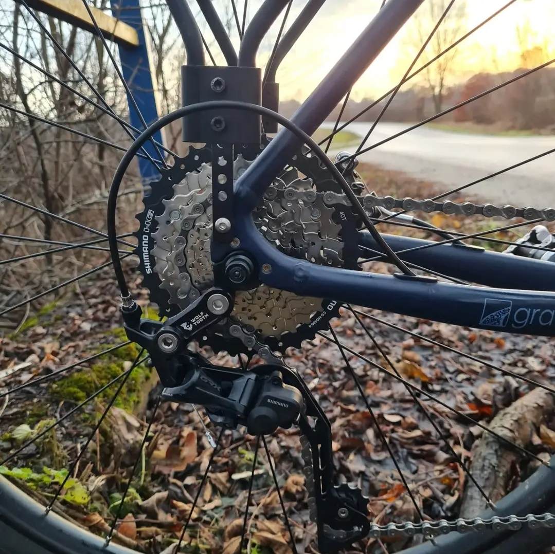

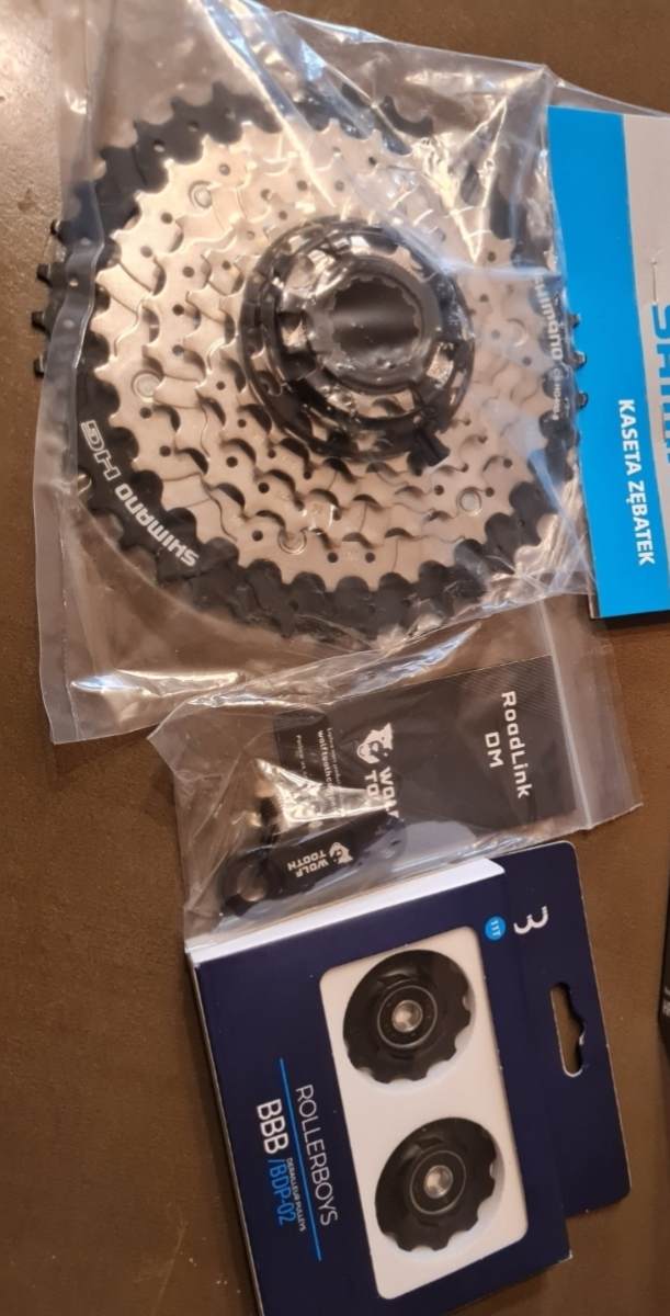

Blackweek wszedł za mocno 😅 do rzeczy na nowy sezon wpadnie trochę modyfikacji - nowe kółka do grx400 na łożyskach maszynowych od @bbbcycling Rollerboys 11t - kaseta @shimanopoland hg400 11-40 8rz aby górki były miększe 😀 - adapter @wolf_tooth_comp RoadLink DM aby grx400 obsłużył kasetę 11-40. Takie jeszcze sprostowanie rower to romet aspre 2021 napęd 8rz, klamkomanetka Claris 2000 8rz tylna kaseta też 8rz gh51 11-32 wiec grx działa w zakresie 8 rzędów bo inaczej nie nie ma jak i nawet działa dualcontrol shimano. Korba z przodu to tiagra 4600 46-34 tylko zębatka shimano cx70 46rz łańcuchy kmc x9.93. Shimano pozazdrościło chińczykom dużych kaset i zrobił ciekawa kasetę 11-40 z dość dobrym stopniowaniem 11-13-15-18-22-27-33-40T -
