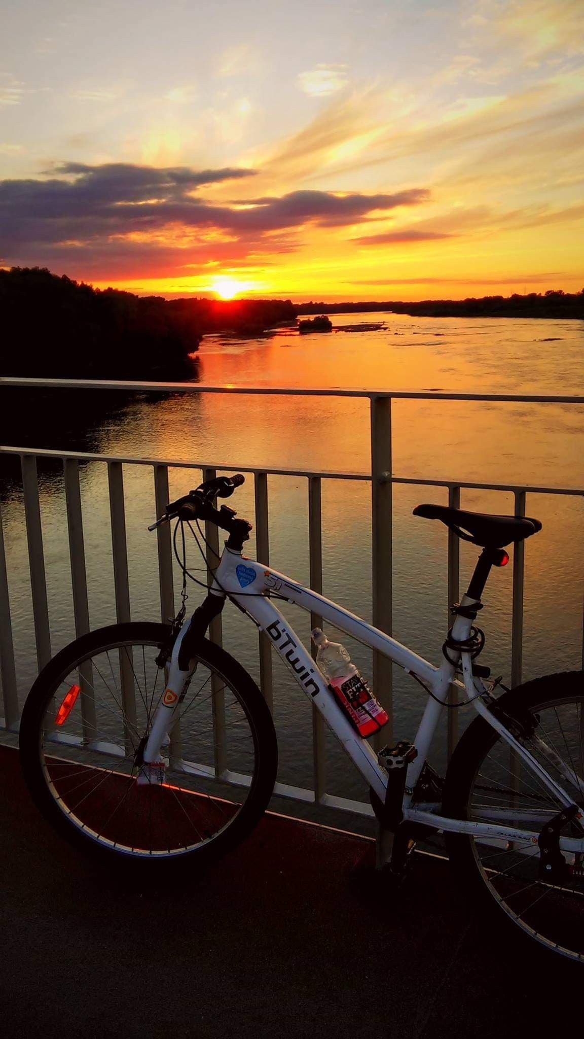

  2. Obecny poziom wytrenowania będzie zbędną informacją, bo w przyszłym tygodniu mam operację kolana więc zanim wrócę do formy to chwilę się zejdzie, nie mniej chcę skończyć projekt w czasie rekonwalescencji. Aktualnie jeździłam na b'twinie ze zdjęcia, nie pamiętam przełożeń ale pamiętam że czasami mi brakowało na prostej (do 30km/h na luzie dało się rozpędzić), na podjazdach w lesie raczej bez problemu, ale na szosie nie będę śmigać po lesie Znalazłam nawet tanią korbę 46/34T -> https://allegro.pl/oferta/korba-shimano-claris-fc-rs200-46-34t-170mm-7rz-7899625133 Wybaczcie, że z takim opóźnieniem odpowiadam, ale moje posty muszą być zatwierdzane przez moda co jest bardzo denerwujące...
