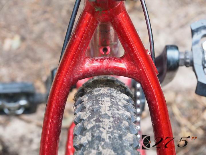

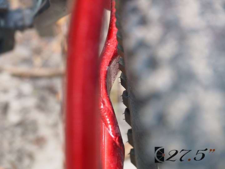

@Wariat4, w moim wcześniejszym poście zamieściłem dwa zdjęcia prezentujące prześwit w modelu PRIMAL 27.5 z fabryczną oponą. Zerknij proszę.
Colonel, opona 2.25" wchodzi na luzie. 2.35 pewnie też upchasz, ale dużo zależy od profilu samej opony oraz szerokości obręczy. Ilość miejsca w Primalu 29 jest bardzo zbliżona do tej z wersji 27.5 jak na załączonych zdjęciach. Sam oceń. Moim zdaniem to nie jest mega prześwit.
