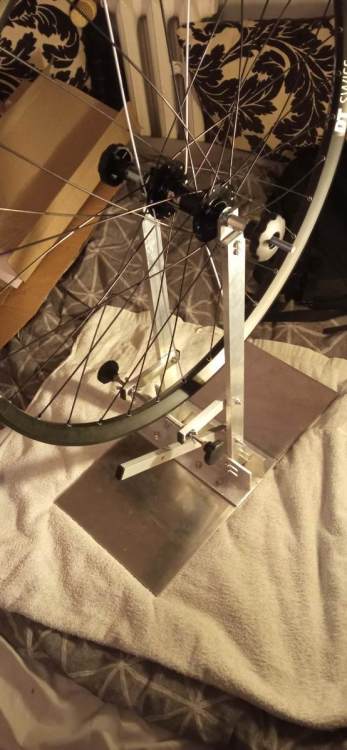

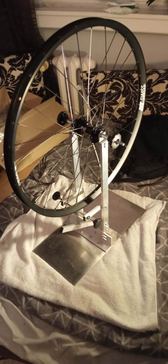

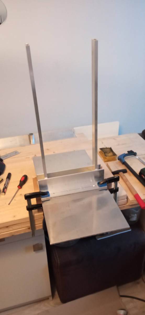

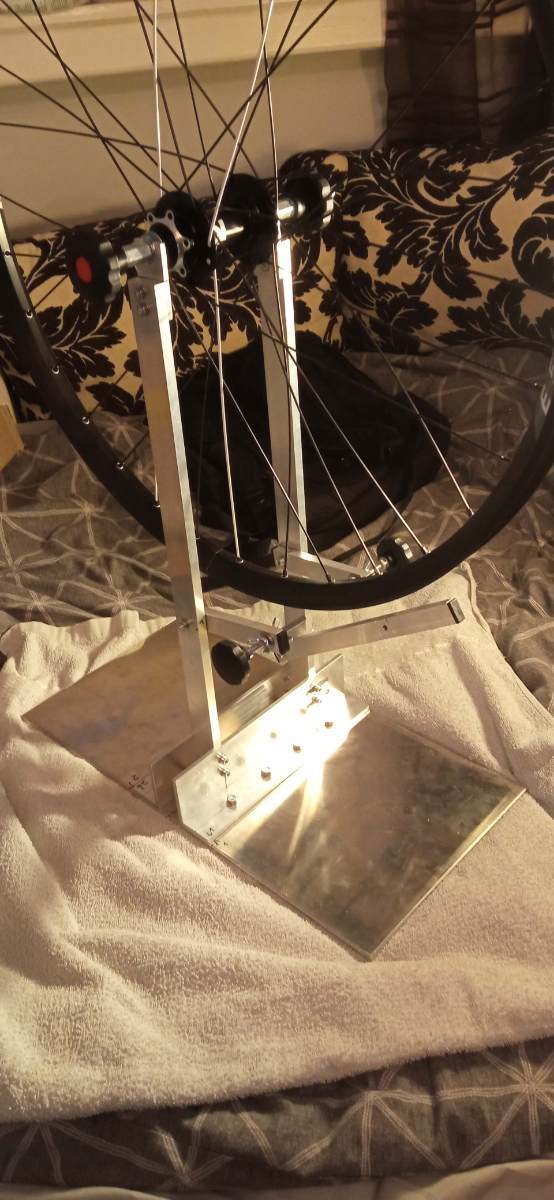

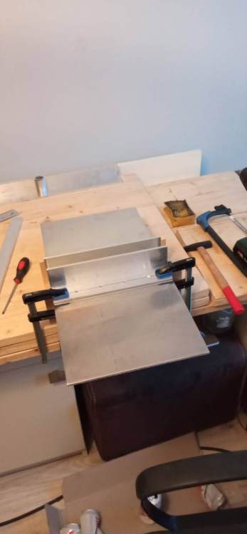

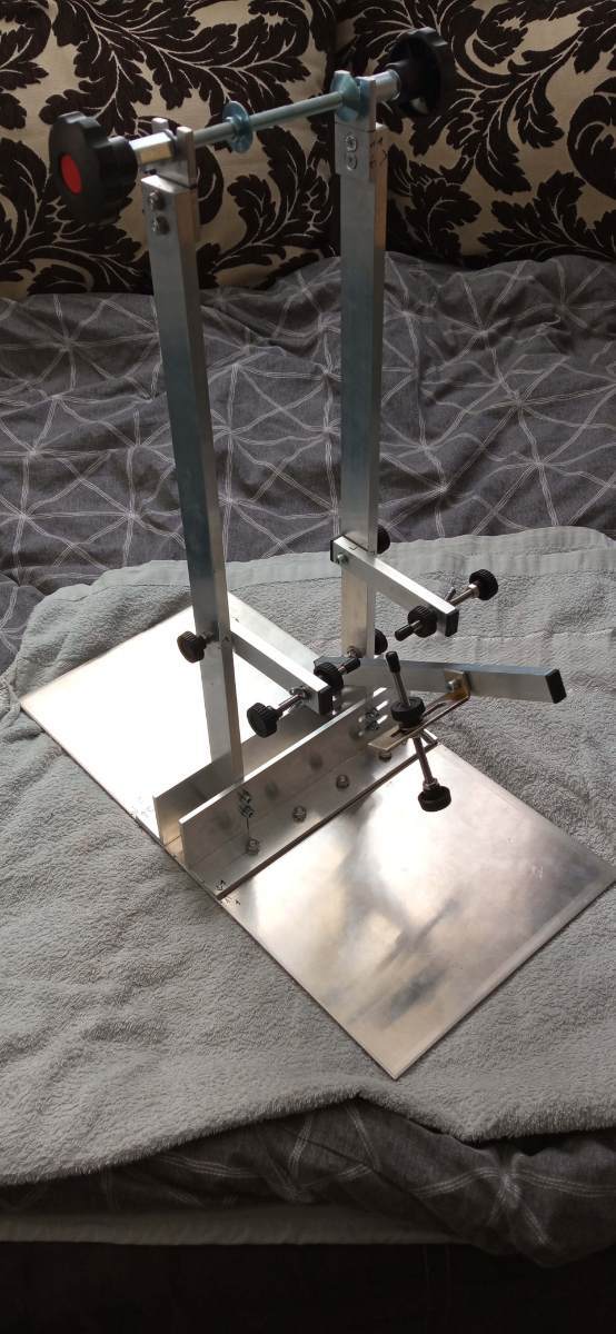

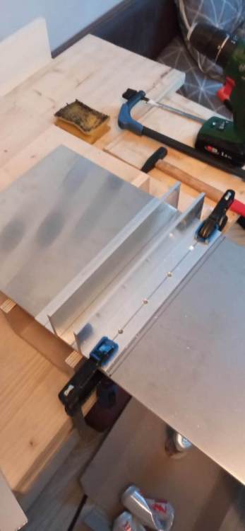

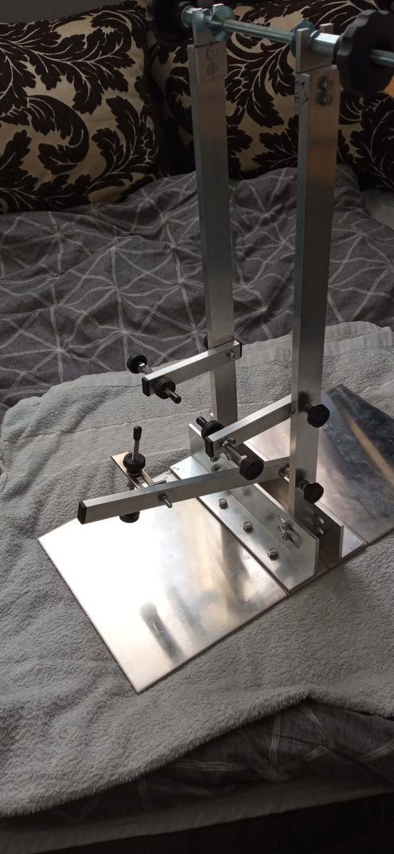

	Koszt poszczególnych części ceny z wysyłką lub ze sklepu stacjonarnego (castorama, obi, leroy merlin): Blacha aluminiowa 500x250x5mm PA11 - 84 PLN (spokojnie można kupić 300x250mm) Profil aluminiowy prostokątny 30x10x2mm 1000mm - 35 PLN Profil aluminiowy prostokątny 20x10x2mm 500mm 2x - 24 PLN Kątownik aluminiowy 40x60x5mm 1000mm - 81 PLN (wystarczy 600mm) Zaślepka zewnętrzna plastikowa na gwint Fi6 mm - 10 PLN Zaślepka do profili 20x10mm czarna 6x - 14 PLN (nie potrzeba) Zaślepka do profili 30x10mm czarna 2x - 8 PLN (nie potrzeba) Śruby 6mm, 5mm nierdzewne 20x - 25 PLN (da się dużo taniej ja kupowałem nierdzewne dwa razy droższe) Pokrętła plastikowe 6x - 30PLN Nakrętki motylki 6mm 3x - 6 PLN Gwint 6mm nierdzewny - 15 PLN (stalowy kosztuje 6 PLN) Podkładki 5mm i 6mm 35x - 20 PLN (można dużo taniej) Nakrętki 6mm i 5mm 27x - 15 PLN Razem 367 PLN Spokojnie da się tu urwać ze 100 PLN na pominięciu niektórych części lub kupieniu najtańszych dostępnych, mi wyszło że można to zrobić za ok 245 PLN

	Witam. Wiosenny przegląd roweru i potrzebowałem nowe koło na przód a że sam wszystko robię to stwierdziłem że trzeba zbudować nowe całe koło więc potrzeba było na szybko zmontować centrownicę do kół, nie będę jak normalni ludzie i nie kupię w sklepie nowej 🙂 Zamówiłem kilka profili aluminiowych, kątowników, płytę na podstawę co by stabilnie było śrubki i inne elementy co były potrzebne i to wyszło. Narzędzia to pilniki do metalu, piła do metalu, kątownik 90 stopni do równego zaznaczania kątów, wiertarka Bosch, komplet wierteł ściski żeby przytrzymać do biurka i chęci do dłubania. Centrownica zrobiona w pokoju gdzie śpię, żadne specjalistyczne narzędzia tylko czas i kilka piw 😄 Koszt to ok. 250-300 PLN ale to musiałbym podliczyć bo materiałów mi zostało trochę i pewnie dokupiłbym kilka rzeczy i zmontował drugą taką 🙂 Wycentrowałem już koło, generalnie jest sztywno i elegancko, jest miejsce na upgrade ale bądźmy szczerzy użyję ją pewnie kilka razy na rok 🙂
