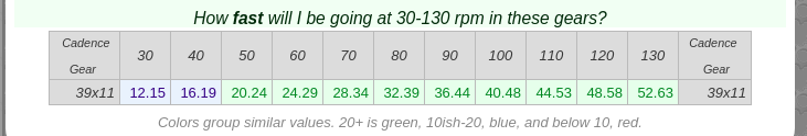

    Dzięki! Faktycznie, niezłe macie te leśne autostrady Nie myślałeś bardziej nad gravelem do takich zastosowań? Za połowę zamierzonego budżetu mógłbyś kupić Fuji Jari Carbon 1.1, który waży 8,5 kg, tłumi bardzo przyzwoicie i napęd ma taki, że go raczej poza asfaltowymi zjazdami nie wykręcisz (najcięższe przełożenie 46-11 przy kole 29). Trochę też dziwi mnie chęć posiadania fulla przy takiej proporcji szutrów / dróg leśnych do terenów górskich. Kręcąc tyle km po płaskim zdecydowanie wolałbym gravela, a jak nie to jakiegoś lekkiego hardtaila. W szczególności patrzyłbym na Treka Procalibra, który byłby lekko poniżej budżetu i mógłbyś go zamówić w wybranej przez siebie konfiguracji, włączając napęd. Za 24 300 mógłbyś go mieć z Sidem, karbonowym kołami Kovee Elite, w wybranym kolorze i z elektrycznym Di2. Tam jest koło 26 chyba. To by dawało prędkości jak poniżej, faktycznie trochę niskie.
