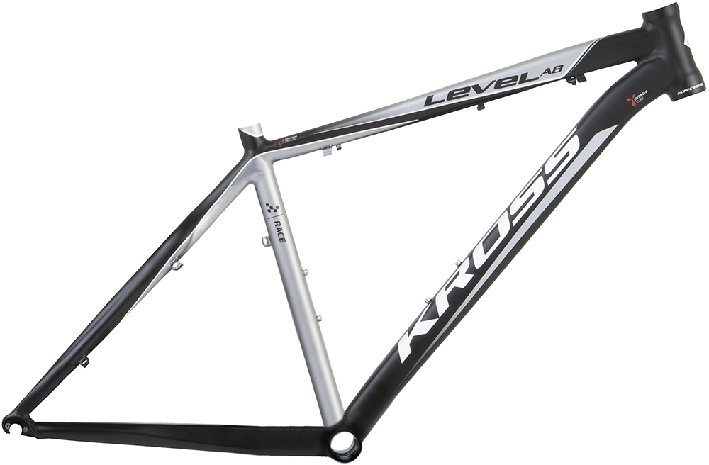

Chciałbym kupić ramę do budowy roweru i nie mam możliwości przymiarki, upatrzyłem sobie okazyjnie kross level a8 z tym że jest rozmiar 22.
Rower do miasta , czasami lekki płaski teren.
Czy odpuścić i szukać mniejszej , czy może to jakoś dać radę ?
Wyszły mi takie wyniki;
XC
Standover Height Range:33.6 - 34.3 inches
Virtual Top Tube:24.2 - 24.6 inches
Stem Length:10.2 - 11.8 cm
BB–Saddle Position:81,1 - 82.7 cm
Saddle Handlebar: 56.4 - 58 cm
Your Measurements
Inseam: 90
Trunk: 65
Forearm:36
Arm:68
Thigh:61
Lower Leg:58
Sternal Notch:154
Total Body Height: 185
Rama jest opisana w ten sposób:
Rozmiar: 22" (55cm)
Długość górnej rury: ok. 60cm (c-c)
Długość rury steru ok.: 16cm (1 1/8 ")
Średnica sztycy: 27,2 mm
Średnica zewnętrzna rury podsiodłowej: ok. 31,8mm
Suport: 68mm BSA
Waga: ok. 1890 g.
Materiał: aluminium superlite
Ale nie wiem czy długość górnej rury jest podana prawidłowo bo w innych opisach widziałem 625 dla A8 ( może to inny rok modelowy)
W załączeniu zdjęcie ramy
Z góry dziękuję za pomoc.
