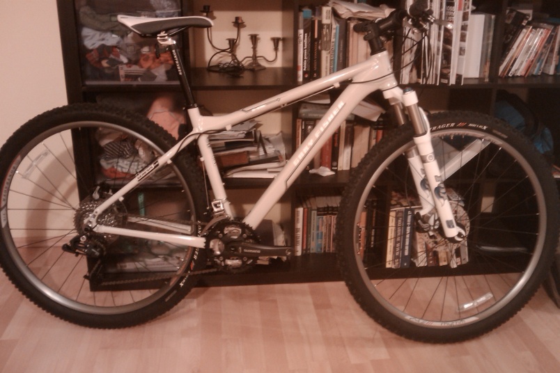

Złapałem bakcyla na rower 29" i akurat miałem okazję kupić Krossa Big Wheel a że mi się spodobał to już jest mój!Kupiłem 30% taniej niż oficjalna cena więc chyba nieźle.Przekonała mnie super rama,malowanie bez szaleństw,osprzęt i niezła waga. Praktycznie w tej cenie konkurencja odpada i wagą i osprzętem. Mam nadzieję że Kross spełni moje oczekiwania.Jak Kross do mnie dotrze to podzielę się swoimi spostrzeżeniami na jego temat.
